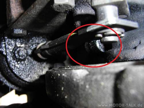

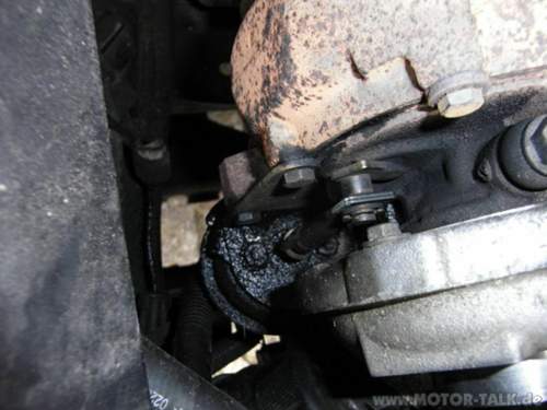

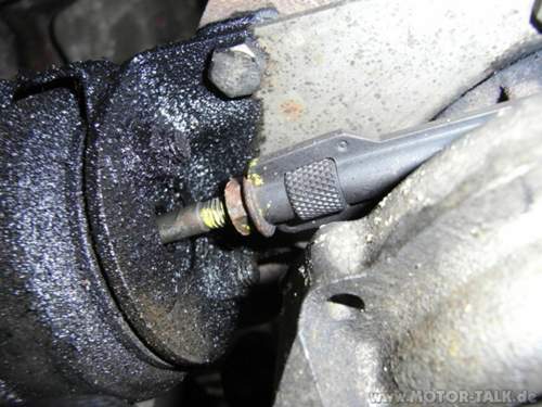

Hallo Gemeinde,
seit 2 Wochen markiert mein ML jede Nacht sein Revier mit 2(!!!) Tropfen Öl vorne rechts.
Ich habe mal den Luftfilter ausgebaut und mir den Turbo näher angesehen. Das ist das Erbenis auf den Bildern. Die Unterdruckdose ist sehr verölt, aber darüber (rot markierter Bereich) auch. Was ist da nun zu tauschen? Der ganze Turbolader wegen eines Lagers, oder doch nur eine andere Kleinigkeit? Ach ja: Laufleistung z.Z. 142TKm Bj 2003 also MOPF.
Danke euch für Tipps.
Daniel

Hi
Der Turbolader ist undicht abgasseitig !
Die russspuren hab ich auch welche oberhalb
Der Dose sitzen aber das mit dem Öl nicht ,
Eigentlich müsste der auch unter Last blau qualmen !
Mach doch mal alles sauber.
Dann siehst du genau, wo es austritt.
LG Ro
Abgasseitig undicht kann hier nicht der Fehler sein, denn das Öl welches an der abgasseitigen Lagerung austritt verbrennt sofort. Wenn allerdings schon Blaurauch aus dem Auspuff zu sehen ist liegts sicherlich nicht am Lader.
Da das Öl den Weg auf den Boden findet wird es an der anderen Lagerstelle oder der Leitung austreten. Das spielt aber insgesamt keine Rolle, denn wenns wirklich die Leitung nicht ist dann muss der Lader getauscht werden.
Richtig sauber machen das Ganze wie o. g. und kurze Probefahrt sollte die Herkunft des Öles klären.

Moin zusammen,
danke für die Antworten. Nein, er bläut nicht aus dem Auspuff. Ich habe nur nach wie vor nach langen Tempomatfahrten beim Kickdown eine grosse schwarze Wolke hinter mir. Die ist aber beim zweiten und dritten Kickdown nicht mehr zu sehen.
Ich werde ihn morgen mal schön sauber machen und die Probefahrt wird am Dienstag zur Arbeit gemacht. Danke euch. Ich melde mich.
Mach die Dichtung an der Zulaufl bzw
Rücklaufleitung neu !
Der dichtsatz ist im freien Zubehör erhältlich !
Ich habe schon mal Goofle bemüht um so einen Dichtsatz zu finden, aber leider ohne Erfolg. Hast du zufällig einen Tipp?
6120960099
Und mal in der Bucht gucken !
Die Dichtungen einzeln bei MB sind für:
Schmierölleitung für Druck, Dichtring: N 007603 010406 0,98€
Rücklaufleitung, Metalldichtung: A 611 187 06 80 1,38€
Die andere Nummer ist ein kpl. Dichtsatz für mehr 😉
Bombastisch, danke euch.
