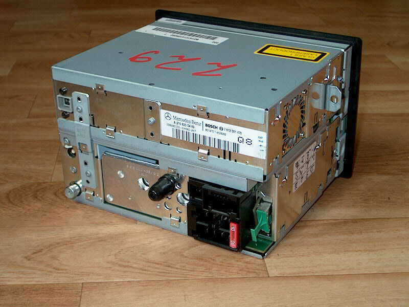

jetzt habe ich ja mein neues (gebrauchtes) kenwood hier liegen und wollte es einbauen jetzt fehlen mir die isostecker da ich an dem kenwood anschluß kabel nur blanke enden habe,
meine frage ist der ml mit canbus schon oder kann man da ohne weiteres jetzt einfach das neue radio anschließen?
ein geschwindigkeitssignal benötigt ja wie es aussieht das kenwood garnicht!
so wie ich das sehe hat das Command ganz normale ISO-Stecker, siehe:
http://www.oocities.org/.../Comand2.JPG
Kannst also gleich ans Radio ran. Davor würde ich halt den Stromstecker kontrollieren ob die Belegung vom Auto auch der beim Radio entspricht (Kabelfarben) ggf. umpinnen. Und bevor du es fest einbaust alles mal ausschalten und schauen ob das Radio richtig am Dauerplus hängt und die Einstellungen behält.
Viele Grüße
ja werde mir morgen die iso stecker kaufen und das ganze dann ordentlich verlöten mit dem kenwood stecker, dann habe ich eine saubere lösung!
meine angst war nur das der ml bj2002 eventuell schon canbus hat und das es dann einen umwandler oder irgendwas erfordert!?
