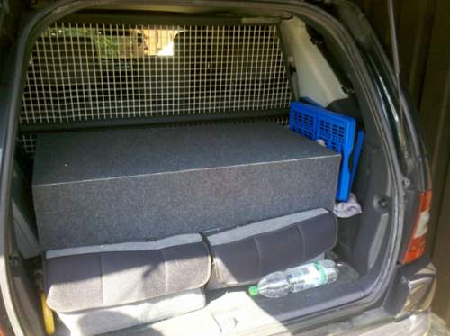

Kleiner Tip am Rande....WENN Du umrüsten willst....: Opfere den Kofferraum und bau Dir nen 120 Liter Tank ein, den man mit einem Spanplattenkasten (22 mm, bezogen mit schwarzem Teppichboden) hervorragend kaschieren kann...bleibt immer noch genug Platz für nen Urlaub mit 3 Personen...

Also ich würde den Kofferraum nicht opfern und lieber alle 3-400 km tanken und dafür den Unterflurtank hinter der Hinterachse wählen...

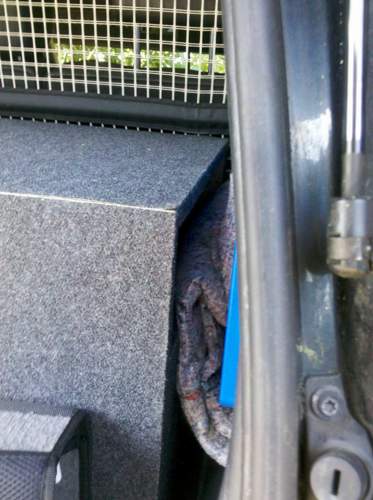

...was aber zumindest beim ML55 nicht funktioniert, da dort der Auspuff-Endtopf hängt...geht also nur im Kofferraum...ist sicher eine Geschmacksfrage....stört mich aber nicht weiter, da der Tankaufbau eine sehr stabile Ablage bietet. In Verbindung mit dem dann obligatorischen Gepäcknetz bleibt genügend Platz. So komme ich knappe 500 km weit. Einmal die Woche tanken reicht dann auch.. 🙂 Hatte beim Vorgänger Chrysler Voyager 3.3 den Unterflur-Tank mit 65 Litern....war nix....der Verbrauch ist ähnlich wie beim ML...und nach 250 km war Tanken angesagt...
sieht dann so aus wie auf den Fotos...
aber - wie geschrieben - muss jeder selber entscheiden.
