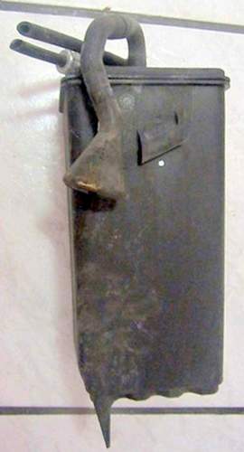

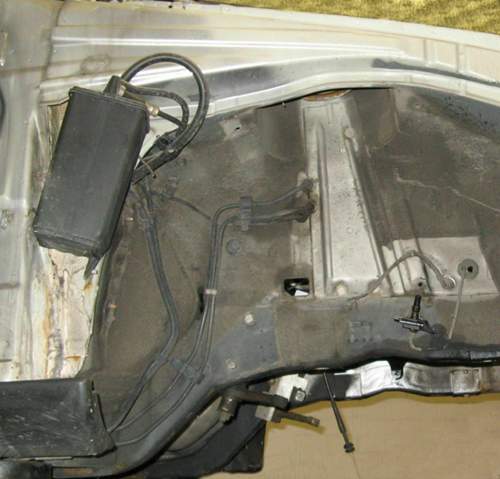

Im Aktivkohlefilter vergammelt nach den Jahren das Fließ, das die Kohlekrümel zurückhalten soll.
Dann geraten immer wieder kleine Krümel in das Tankbelüftungsventil und verhindern dort ein dichtes schließen.
Die dann ständig zuviel angesaugte sehr hohe Benzindunst Menge merkt das MSTG über die Lambdasonden sofort und meckert natürlich.
Das Ventil betätigen (Spannung anlegen) und in beide Richtungen ausblasen.

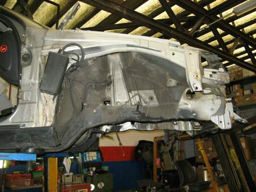

Danach einfach in die Leitung zwischen Aktivkohlebehälter und Tankbelüftungsventil am Radlauf/Dom, anstelle des Gummiverbinders der Kunststoffleitungen einen durchsichtigen Papier-Benzinfilter stecken. Der hält die Krümel sicher zurück.
Oder einen neuen Aktivkohlefilter kaufen und im Radlauf, A-Säule, BF-Seite montieren. (kostet 60-110€ je nach Anbieter)
