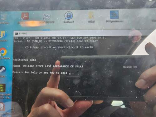

Erstmal Sorry für die schlechten Bilder. Besser ging beim auslesen während der Probefahrt leider nicht.
Es geht um den 2016er Twingo 3 meiner Freundin.
Ein 0.9 Tce mit aktuell ca 83 tkm
Es leichtet die MKL. Im Fehlerspeicher steht ein Fehler in Bezug auf die Lambdasonde. Dieser tritt scheinbar nur beim starten des Motors auf (nur da geht der Zähler Häufigkeit nach oben).
Der zweite Fehler hat mit dem Starter Relay zu tun.
Manchmal lässt sich der Motor auch nicht starten, wenn ein Gang eingelegt ist. Mit Schaltung im Leerlauf startet er dann. Ab und an ruckelt er mal mit kaum Leistung, aber das tritt sehr selten auf und nur bei ein bis zwei Balken bei der Tankanzeige.
Was dazu kommt aber vermutlich keine Rolle spielt, der Endtopf ist durchgegammelt.
Und an der einen Lambdasonde (die gut sichtbare, wenn man von oben auf dem Motor schaut) hat dort wonsie engeschraubt ist noch soneine Metallabdeckung (da geht das Gewinde der Sonde rein). Diese Abdeckung gammelt auch etwas und hat am Rand ein mini Loch.
Hab auch beim Fahren mal die Livedaten der Abgaswerte ausgelesen, könnte ich noch weitere Videos in die Kommentare hängen, falls das hier zu verwackelt ist.
Fehlercode
Fehlercode
Daten
