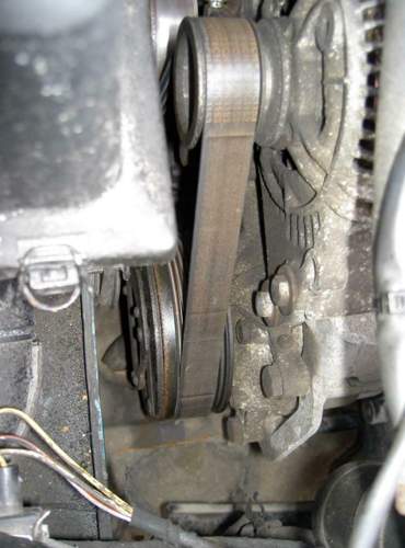

Hi, folgendes Problem:
Ich wollte meinen Keilrippenriemen spannen. Hab mein Buch: "So mache ichs dem Golf3 selber" rausgekramt und die Seiten geöffnet. Nur schaut das bei mir alles etwas anders aus, als auf den Bildern.
So jetzt, zu meiner freien Werkstatt des vertrauens gefahren und das dem Meister gezeigt. Als ich die Haube öffnete meinte er gleich: "Oh da ist gefuscht worden. Da isn Winkel wo keiner hingehört und wo irgendwelches Zeug sein soll, das man braucht, ist nichts. Schau mal aufm Schrotti wie das da aussieht und besorg dir die fehlenden Teile von dort. Dann bauen wir das zeugs um."
Bei unserem Schrotti gibts nur momentan keinen Motor ABS oder einen der wie meienr die gleichen Spannrollen oder Limas drinnen hat. Komsich?
Meine Frage, kann jemand von euch paar Bilder von seinem Motor machen, vorzugsweise von einem ABS´ler. Besonders was die Lima, Keilrippenriemen und Spannrolle oder Halter der Lima usw angeht, also alles was man halt so von vorne Fotografieren kann.
Wäre echt super.
Danke erstmal.
Greets B

wenn ich mich nich irre, sieht die spannrolle etc beim abs bis bj 94 oder 95 anders aus als bei späteren modellen- deshalb quietschen die glaub ich so lustig ;-). welches bj hast du?
HI, meiner ist BJ 92.
Ich habe jetzt mal in meinem Buch so helfe ich mir selbst gelesen. Scheinbar gab es ab BJ 6/95 mit klima ein anderes System bei den 1,8l und 2,0l motoren. Das schaut bei mir lt. dieser abbildung schon ähnlicher aus, wobei ich ja nen 92er habe? Das mit der feder/automatischen spannung steht auch im buch, aber das ist bei mir definitiv anders...
Siehe Bild
Greets B

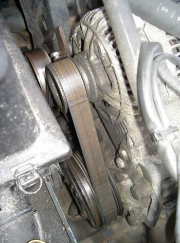

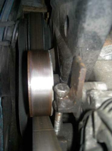

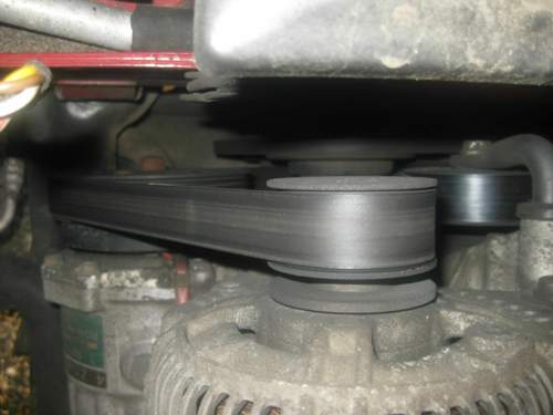

so, hab mal Bilder von nem 93er ABS mit Klima bekommen.
Ich sollte lieber nicht nach Bildern Fragen sondern diese selber machen.
Aber man kann etwas sehen, was bei Dir nicht vorhanden ist.
Nämlich diesen Halter für die Spannrolle...
Das sieht da bei dir mit der Stellschraube etwas merkwürdig aus...

danke. Das ist dann wohl der bügel für die automatische nachstellung. Was mir aber bei eueren beiden bildern aufgefallen ist, das die untere riemenscheibe nur so breit ist wie der riemen. bei mir sind da noch 2 rillen frei. in dem buch "So mach ichs dem golf selbst" steht folgender satz, (den ich ja eigentlich nicht habe weil Bj 92)
So nun ausm Buch: "Der Keilrippenriemen hat und die Riemenscheibe hat 8 Rillen. Beim auflegen des KRR muß deshalb drauf geachtet werden, daß die ersten beiden rillen Kompressorseitig frei bleiben."
Somit denke ich, das die ne Lima aus nen 95 oder neuer in den 92er gefuscht haben oder wie auch immer
Ums nach Meister Yoda zu sagen: "So, voll verwirrt ich bin, mein padawan!" ;-)
Greets B
