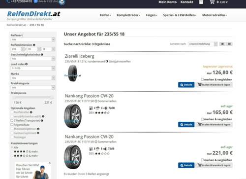

Ich fahre einen MK6 Euroliner Bj 2011 mit Bereifung 205/65 R 16 C 107 /105 T .
Ich würde Gerne auf eine Reifengröße von 235 oder Breiter wechseln und finde nichts , glaube es liegt an der Achslast 1600 /1760 Kg . 16 C Felgen währen mir fast die Liebsten , aber auch 17 c oder 18 sind kein Problem .
Hat mit dem Jemand Erfahrung oder sogar welch zu verkaufen gebraucht oder neu , alles eine Frage des Preis . Der Freundliche oder auch Reifen Handel konnten mir bisher nicht weiterhelfen , bei 225 ist Schluss mit 17 oder 18 C Felgen und bei 16 C schon bei 215 . Noch zu bemerken es ist ein Frontantrieb .
Hoffe auf Hilfe Danke .

Von den 235/55-18 gibt es welche, richtig, allerdings ist eine Tachoangleichung erfoderlich ( Geschwindigkeitsabweichung -3,3 % )
Aber nur von 1 Anbieter Nankang , wo der billigste neue bei fast 170 € !! liegt
Sonst ist meist bei Traglast 104 Schluß, das reicht dem TE nicht

235/55 18
Lastenindex 104 bedeutet 900Kgund entspricht somit 1800kg Achslast. Reicht doch. Ich würde mir einen anderen TÜVer suchen.......
