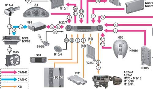

Habe nochmal ein Bild der Klima angehängt.
R22/3 ist Zuheizer (Typ211 nur beim Dieselmotor)
Dieses Bauteil ist nur bei den Dieselmotor verbaut und auch im Klimakasten .
Diese Bauteil ist aber ein PTC Zuheizer .
Miss die Stromaufnahme des Zuheizer . Da sollte es doch klar sein ob er läuft oder nicht.

Ein Duoventil gibt es beim 211 nicht ,das ist nur ein Absperrventil für den Wärmetauscher.Der Zuheizer sitzt auch nicht im Motorraum sondern im Heizungskasten zwischen Verdampfer u. Wärmetauscher.Er ist nur im Heizbetrieb u. nur bis 60°Kühlmitteltemp.geschaltet.Auserdem erhitzt er nicht das Kühlwasser sondern nur den Innenraum.Ist so,auch wenn du es nicht glaubst

Hier ein kleines Update. Ich habe entdeckt von wo die Wärme in Mittelkonsole hinten Raum kommt.
Es war Problem mit zuheizer der wegen alle drei gebrochenen Plastik Halterungen aus die Gehäuse etwas 2cm runter ausgefallen ist.
Ich habe auch bemerkt dass die Wärme durch diese Spalte kommt nur wenn Klima auf Automatisch 20 und mehr Grad eingestellt ist, bei draußen Temperatur von 27 Grad. Interessant ist wenn man bei selbe 27 Grad draußen auf manuell 18 oder weniger Grad Klima einstellt dann kommt kalte Luft und nicht mehr warme aus Mittelkonsole hinten Raum.
An zwei von drei Stellen wo die gebrochenen Plastik Halterungen mit Schrauben befestigt waren konnte ich etwas mit 5x2cm stahl Platten improvisieren und damit zuheizer wieder in Gehäuse reinstecken und befestigen. Somit ist die Spalte zu und Problem mit Wärme in Mittelkonsole hinten Raum erledigt.
