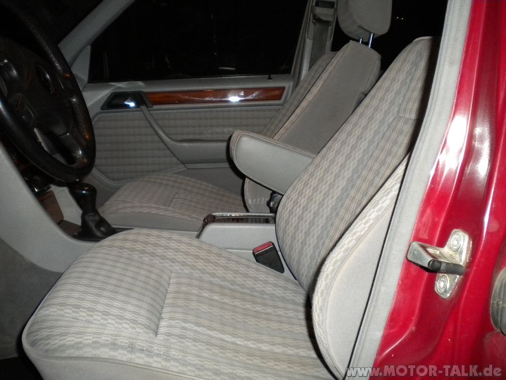

ich habe letzte Woche eine Originale MAL in meinen W124 eingebaut und stellte fest, dass sie zwar einwandfrei einrastet, aber doch relativ "hoch" steht in abgeklappter Position.
Ich habe die Rückseite des Fahrersitzes geöffnet und die bereits im Sitz vorgebohrten Löcher verwendet. Das Originale Befestigungsmaterial war der MAL beigelgt. Auch nach mehrmaligem Vergleichen verschiedener Einbauanleitungen, konnte ich keinen Fehler feststellen.
Kann es sein, dass die Mittelarmlehne eingestellt werden muss? Ist sie vielleicht defekt und klappt deshalb nicht ganz nach unten?

ich hab mit meiner am samstag nachgerüsteten mittelarmlehne (witziger weise selber stoffbezug) das selbe problem dass auch meine so gegen himmel ragt.
eine falsche montage am sitz kann auch ich ausschliessen (da kann man nix falsch machen) und eine 2te stufe in abgeklapptem zustand hab auch ich trotz mehrmaliger versuche nicht finden können.
klar hab auch ich meinen fahrersitz etwas nach hinten geneigt um bequemer mit meinen 1.85 im w124 platz zu nehmen.
fotos folgen am abend wenn nötig.
ich schrecke nicht davor zurück das teil auseinander zu nehmen um was an der mechanik zu verändern denn so will ich nicht wirklich reisen.

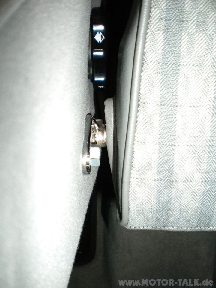

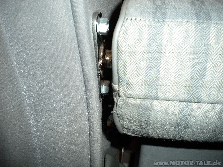

mein arm ist nicht zu kurz 😁 ich sitze aber aufgrund meiner beinlänge doch etwas vom knauf entfernt und wenn da die erregierte mal im weg steht (im wahrsten sinne des wortes) komm ich an den sogut wie nichtmehr ran.
http://data.motor-talk.de/.../dscn0121-7616444527658980521.jpg
http://data.motor-talk.de/.../dscn0124-720363969607884803.jpg
http://data.motor-talk.de/.../dscn0122-3140917024676550980.jpg
was hat das vermurkste teil für ne teilenummer? bzw bekommt man das beim freundlichen noch und zu nem vernünftigen preis?
achja und die kunststoffabdeckung dafür würd ich logischer weise auch brauchen?
was trägt diese für ne nummer?

Wenn der Flansch einmal am Rohr abgebrochen war, das dann falsch verschweißt wurde, kann es passieren, dass die Lehne falsch ausgerichtet ist. Meine Tochter hat im letzen Jahr die Armlehne abgebrochen, ich habe mir dann ein komplett neues Mittelstück gekauft. Der Preis war nicht die Welt, das einbauen aber ein gefummel.

spät aber doch rückmeldung von meiner seite.
meine mittelarmlehne die mir als original mercedes verkauft wurde dürfte wohl nachbau aus ner miesen bude sein denn die innereien sehen garnicht gut verarbeitet und teilweise gleichen sie dem original (siehe fotos von egenwurm) nur teilweise: siehe bildergallerie
auch hab ich unterschiede im bezug feststellen können.
ich werde nun versuchen günstig ans innenleben einer originalen MAL zu kommen und den bezug umzustricken.
kann mir jemand sagen wie ich die MAL am besten zerlege?
