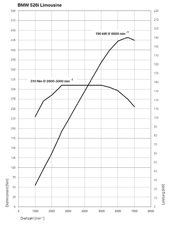

Ein besseres Entwicklungsziel wäre, meiner Meinung nach, konstantes Drehmoment bis zum Ende, aber das ist immer wieder die gleiche Diskussion.
*Seufz* 🙄
Nein. Ist schlecht. Ganz schlecht. Für die Alltagsfahrbarkeit fast katastrophal. Nur bei Rennfahrzeugen sinnvoll.
Hey, mein 528i Touring ist ein verkappter Rennwagen!!
http://www.bimmertoday.de/.../drehmomentdiagramm-528i.jpg
Ca. 90% des maximalen Drehmomentes von 1500 - 6500 1/min 😁
Rael auf Sammeltour für möglichst viele Beiträge... 😉
Ich persönlich finde, und da bin ich ehrlich, dass die Volkswagen 1.2 und 1.4 - Liter - TSI Aggregate in Anbetracht der Tatsache, dass es eher Softturbomotoren sind, durchaus drehfreudig sind. Aber das ist rein subjektiv und in der Praxis nicht relevant, denn im Grunde genommen kann man die so fahren (und auch so hoch drehen) wie Turbodieselmotoren. Auch zeigen die nicht, nebenbei angemerkt, dieses teilweise heftige Leerlaufrasseln, das viele direkt einspritzende Ottomotoren zeigen. Würde mich mal interessieren, wie VW das gemacht hat.
Da gibt's aber nichts zu diskutieren, konstantes Drehmoment ist scheisse
Es gehört schon ein gewisser Mut dazu so einen Unsinn von sich zu geben.
Gruß SRAM

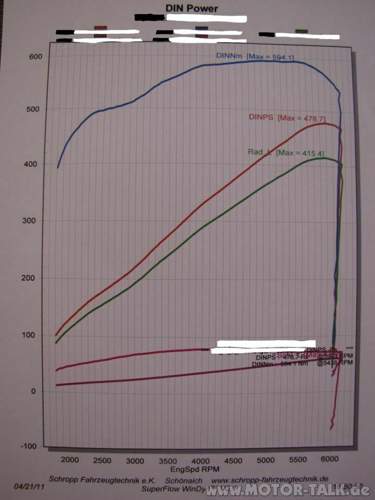

Anbei mal ein Leistungsdiagramm, klingt vielleicht blöd, aber ich hätte dazu gerne mal ein paar Meinungen/ Interpretationen, bzw. was euch dazu so einfällt, Drehmomentverlauf etc. Angaben zum Motor und wie die Leistung zustande kommt gibts dann, bei Interesse, später.
Diagramm
Wenn ich jetzt raten soll:
Getunter großvolumiger Sauger mit relativ scharfer Nockenwelle, max. Drehmoment liegt recht nahe der Nenndrehzahl an. Wobei das schiere Volumen das Fahren trotzdem recht entspannt machen dürfte. Sogar ganz unten, wo man ja "nur" mit 400 Nm unterwegs ist.
Ist aber Kaffeesatz-Leserei. Wenn man aus irgendwelchen Gründen will, bekommt man denselben Verlauf auch mit einer Aufladung bei einem kleineren Motor hin. Mit der passenden Steuerungsmimik und entsprechendem Aufwand kann man fast jede Charakteristik "faken". Da fehlen zwar in dem Diagramm die typischen Überschwinger, aber da das Ding anscheinend eh glattgerechnet wird, auch wieder Spekulation.
Martin
Kompressor mit fester Übersetzung, d.h. ist die Aufladung mit der Drehzahl gekoppelt.
