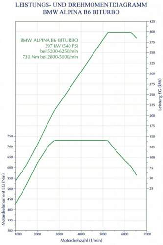

Eigentlich wollte ich nur darauf hinweisen, dass viele aktuelle Alltagsbenziner mit um die 240Nm eher selten 2L-Hubraum haben....Momentan ist da wohl hauptsächlich 1,5L angesagt.
Zudem wird der zitierte Ferrari-Motor, im Gegensatz zu dem Mazda-Motor, vermutlich ohne zusätzlichen Verdichter auskommen.
Mit zusätzlichem Verdichter sind 240Nm über ein breites Drehzahlband hinweg aus 2L nicht gerade große Kunst....
Das kann der von mir bereits angeführte, ältere Audi 1,8TSI Ver 3 deutlich besser.
Oder der BMW N54B30 - 3 Liter, 500Nm von 1300-5000 RPM. Da kann sich keiner beschweren.
Geht noch besser:
aber letztendlich alles "downsizing-Seuche", wenn auch auf hohem Niveau....zudem kommen die beide nicht mal an den 1,8TSI heran, wenn es um das spezifische Drehmoment geht....
@navec schrieb am 13. Apr. 2021 um 12:10:09 Uhr:
Wieso? So lange aus dem Drehmoment auch vernünftig Leistung rausgeholt wird, ist doch nur noch das Ansprechverhalten ein Thema. Da ist mehr Hubraum und weniger Ladedruck natürlich auch förderlich.
Dabei lässt sich grundsätzlich schon festhalten, dass z. B. 1500 - 5000 U/min als Arbeitsbereich besser sind als 1500 - 3500 U/min und damit natürlich auch bei gleichem Drehmoment eine höhere Leistung erzielt wird.
Der Punkt ist halt, dass man beim Skyactiv X und auch bei fast allen Saugern ganz automatisch breite Arbeitsbereiche bekommt, was bei vielen Turbomotoren nicht sonderlich üblich ist.
Genau das ist mein Punkt. Je kleiner die Lader, desto besser sprechen die an. Fahr mal nen 1.8er und einen alten 330i. Im Ansprechbverhalten sind da Welten zwischen. Und wie man IMHO am 330i (N54B30) sieht muss ein Turbo nicht zwingend was schlechtes sein. Ich hab in meiner Karre dessen N52B30 als saugenden Vorgänger. Knapp 100PS und fast 150-200Nm Unterschied zu gunsten des kleinen Turbos.
