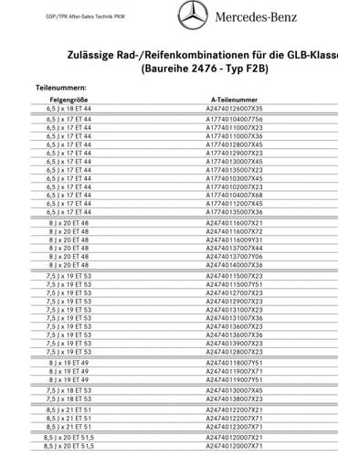

Hallo Zusammen! Hat jemand Erfahrung auf einem glb 35 mit Mischbereifung? Zum Bsp Front 8.5J ET35 und hinten 9.5J ET43 mit Bereifung 255/40/20 vorne und 275/35/20 Hinten? Für meinen Geschmack hat der GLB zu schmale Felgen und Reifen und sieht von Hinten komisch aus!! Momentan habe ich ORIGINAL 21 Zoll 8.5 ET 51 Mit Distanzscheiben 15mm vorne und 21 Zoll 8.5 ET 51 mit Distanzscheiben 20 mm hinten mit reifen 255/35/21 rundum und es schleift nichts. Gemäss Reifenrechner würde es passen

Wie kommst du ohne Einzelabnahme auf die Größen:
wenn die original MB Rad-/Reifenkombination bei 8,5J x20 ET51,5 am Ende ist?

hallo Danke für deine Antwort , die Felgen die ich Beschreibe werden von einer tuningfirma in der Schweiz angeboten mit CH Zertifikat (ohne Karroseriearbeiten) für den GLB also man kann sie normal eintragen lassen, habe sowas schon mal gemacht bei meinem cla und habe 9.5 j hinten und 8.5 vorne gehabt und original waren es nur 7.5j 🙂
