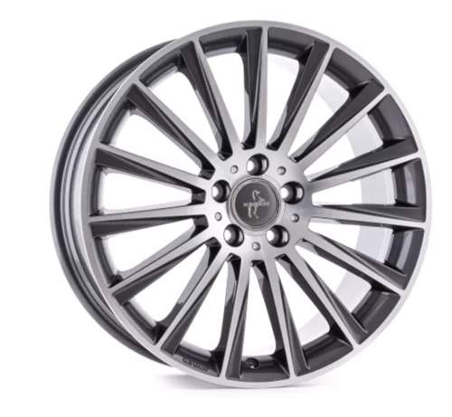

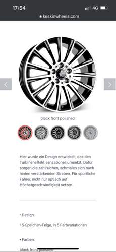

ich bin am überlegen mir die KT18(siehe Anhang) für meinem CLS zu kaufen. Für den Sommer natürlich.
Fahrzeug Daten:
Mercedes Benz CLS 400
Coupe/Limousine
HSN/TSN 1313/EGM00008
Jetzt hat mir der Händler gesagt, das es die oben genannten Felgen nur in einer einheitlichen größe gibt, was bedeuten würde, das ich da keine Mischbereifung mehr drauf hätte.

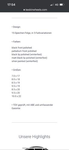

Laut website von Keskin gibt es die KT18 sowohl in 8.5x20 als auch in 9.5x20
@ipthom schrieb am 24. November 2022 um 17:55:30 Uhr:
Hmm okay. Hätte vielleicht direkt bei Keskin auf der Website nachschauen sollen???????
Vielen lieben dank für deine Mühen. Das hilft mir definitiv weiter.
