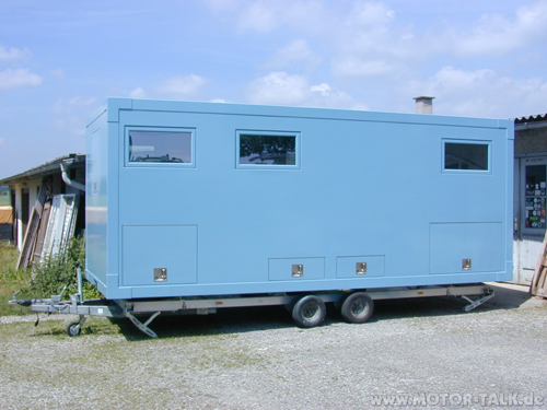

Hier mein Gespann: 😎
Kat-kabine-gespann
Kat-kabine
@Emil
Hut ab! Für selbstgebaut sieht das äusserst professionell aus!
Die Fenster in dieser Größe habe ich auch bei mir eingeplant.
Magst Du auch Bilder vom Innenraum zeigen? Wie hast Du's gemacht? Wie bist Du überhaupt auf die Idee gekommen es so und nicht anders zu machen?
Ich habe das nicht selbst gebaut, sondern es wurden nach meinen Entwürfen und Planungen von der Firma Enfatec gebaut. Nur die Elektrik ist weitgehend von mir.
