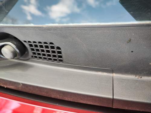

ich habe heute beim Reinigen der Windschutzscheibe diesen milchigen Rand entdeckt.
Kann mir jemand einen Tipp geben, wo der her kommt und ob schlimmstenfalls die Scheibe ausgetauscht werden muss. Bei dem Wagen handelt es sich um einen Jazz Crosstar, Baujahr 2020.

Hast 3 Jahre Garantie also Scheibe tauschen. Es liegt an der Folie in der Scheibe.
Hi Jürgen, das passiert wenn die Scheiben in der Herstellung nicht sauber verklebt wurden, das sind ja so Sicherheitsglasscheiben die mit einer Folie verklebt werden damit die bei einem Unfall nicht zerbersten und scharfe stücke entstehen. Zwischen der Folie und Scheibe zieht Luft rein dann wird sie milchig, bei unserem Civic Tourer ist das auch am oberern Rand ist erst nach der Garantiezeit aufgetreten aber wandert zum Glück nicht weiter, weil wenn es ins Sichtfeld wandert dann ist es TÜV relevant.
1. Schritt Du bis noch in der Garantie ich würde das beim Händler beanstanden ob Du innerhalb der Garantie eine neue Scheibe bekommst.
Ich würde es in jeden Fall melden damit dein Händler es Honda mitteilen kann, damit da bei der Fertigung drauf geachtet wird.

Jetzt lese ich grad, "gefrorene Innenscheibe" ? das ist seltsam nicht dass die auch noch nicht vernünftig verklebt wurde. Also sind schon zwei Gründe nachschauen zu lassen.

ich bin vorhin bei meinem Honda Händler gewesen. Habe für morgen einen Termin, die Werkstatt setzt sich mit Honda wegen Garantieabwicklung und Ersatzteilbeschaffung in Verbindung. Wenn alles klappt, kann ich den Wagen am Wochenende wieder abholen.

So, vor 2 Tagen hieß es noch: 3 Möglichkeiten - Honda übernimmt Garantie für die Scheibe und es kostet nichts, Honda übernimmt einen Teil der Kosten, den Rest bezahle ich, Honda übernimmt nichts. Resultat ist: Scheibe wurde ersetzt, keine Kosten! Da bin ich wirklich froh.
