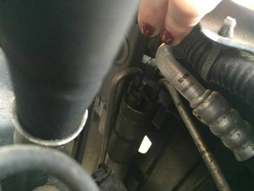

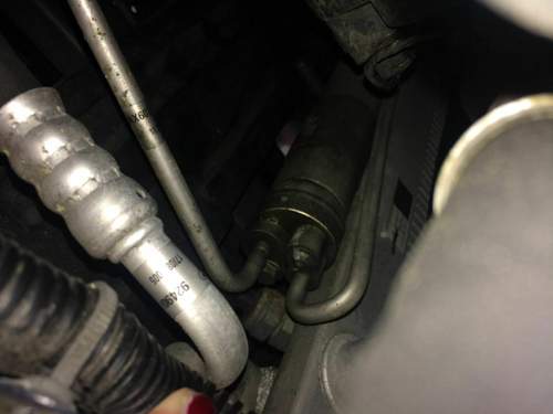

Wie auch immer, wichtiger ist, dass der Undichtigkeits-Übeltäter gefunden ist! An einem der Anschlüsse an der Trocknerpatrone blubbert's etwas raus, die grünliche Soße dank Kontrastmittel. Siehe Bilder anbei.
Hätte die Trocknerpatrone sowieso gerne ausgewechselt als Wartungsmassnahme. Jetzt gibt's also eine neue samt O-Ringe und dann hoffe ich dass nach einer erneuten Befüllung Ruhe ist.
Trockner an rechter Kondensatorseite
Grünliche Suppe an einem Anschluss
