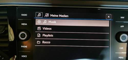

Was mir nun auffiel ist das die Musik bei dem zuletzt eingestellten Interpreten oder Album weiterspielen.
Die "Musik" steht am 1. Stelle und der Stick an letzter. Abgespielt wird immer was in der "Musik" gewählt wurde bis der Stick neu eingelesen wurde.
Aus den gesamten Interpreten was raussuchen ist mühsam und unnötig.
Würde wahrscheinlich normal funktionieren würde der USB Stick hier an 1. Stelle stehen.
Auf dem Wege spielt das MIB 3 zumindest da weiter wo er aufhörte.

Habe den Stick nochmal in exFat und NTFS formatiert. Gleiche Spiel in grün.
In der BD steht in Fat32 formatieren welches Win aber bei so großen Sticks nicht anbietet.
Also mit Hilfe in Fat32 formatiert und mit vorerst ca.40 GB bespielt damit ich auch locker über die 32 GB komme.
Was soll ich sagen der Stick wird erkannt ( auch als erstes) und alle Ordner abgespielt. Das war vorher nicht der Fall, da hieß es schon mal keine Daten vorhanden.
Zudem wenn Daten erkannt wurden kam das falsche Cover hat ewig gebraucht um den Titel zu wechseln.
Nun werden die Titel schnell gewechselt und die richtigen Cover angezeigt, wie es sein sollte.
Bei verschließen und runterfahren auch über längeren Zeitraum startet dann das richtige Album der richtige Titel auch Cover dort wo ich aufhörte.
Habe das nun mehrfach versucht immer mit dem positiven Effekt.
Wenn ich Zeit finde bespiele ich den Stick wieder voll, es scheint doch die Lösung zu sein.
Also versucht es so zu formatieren und probiert es aus.
