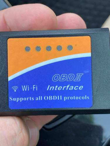

Anbei mal ein Foto von neuen Adapter
Ich gehe mal davon aus, dass dein Vorredner ein Kabel meinte. Bin zwar nicht ganz sicher, aber es würde mich wundern, wenn ein WiFi Adapter von einem Fremdanbieter funktionieren würde. Was sagt die Betriebsanleitung von MHD?

Ja ich meinte einen Kabel sorry
@Bmw5757
Kannst du mir verraten wie dein oBD Kabel heißt?
