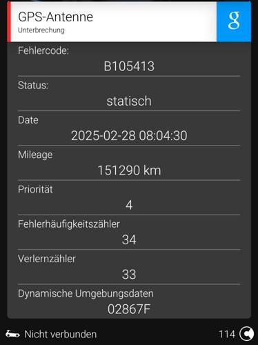

Hallo Gemeinde,
bei mir kommt oft bei hohen Außentemperaturen, wenn die MFA auf Navi steht, "keine Positionsdaten verfügbar". Beim auslesen hab ich den Fehler im 5F "B105413 Unterbrechung GPS Antenne". Was komisch ist, im Navi, und im Green Menü, werden mir immer 10 von 11 Satelitten angezeigt, was ja darauf hindeutet, das die Antenne Ok ist.
Jeman eine Idee, bevor ich jetzt die Antenne tausche? Hätte jemand die Teilenummer für eine neue Dachantenne ( GPS, DAB, FM )? Jemand erfahrung mit drm Tausch, bzw. was es beim Freundlichen kostet?
Danke schon mal.
Stefan
