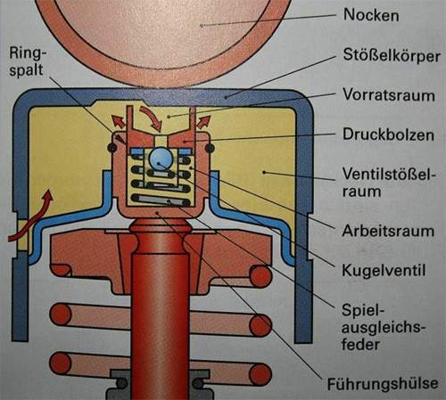

@mixedfeelings schrieb am 14. Juni 2017 um 20:24:56 Uhr:
Bei mir verschwindet das Geräusch ja fast gänzlich nach 500 Metern fahrt. Will keinen Lagerschaden!😠
Darauf war meine vorherige Frage ausgerichtet.
So wie du es beschreibst, tippe ich weiterhin auf ausgeleierte, undichte Hydros die in der Arbeitskammer den Ölstand nicht halten können weil der Ringspalt zu groß geworden ist.
Hydrostoessel2
Wäre zumindest wünschenswert. Jedenfalls wünschenswerter als ein defektes Lager. Ich glaube, ich komm ums Opel-Forum nicht herum. 😁
Hydros würde ich ja noch mal tauschen.. vielleicht mach ich's auch selbst, irgendwann ist ja immer das erst Mal! Aber den Motor komplett zerlegen... Das kostet sicherlich so viel wie das ganze Auto.🙁

Ok, dann schließen wir den Lagerschaden mal aus.
Mein seliger W124 230E hatte einen sehr gutmütigen Motor. Unkaputtbar !
Aber er hatte auch eine kleine Macke...
Er wollte gemäß Wartungsheft alle 10.000 km seinen Ölwechsel.
Und immer wenn er ca. 2000 km vor dem Ölwechsel stand, klapperten ab und zu die Hydrostößel.
Klappern ist nicht der richtige Ausdruck. Eher ein Ticken oder Klacken.
Nicht im normalen Fahrbetrieb, sondern wenn ich mit heißem Motor knapp über Leerlaufdrehzahl im Schritttempo durch einen verkehrsberuhigten Bereich fuhr der sich vor meiner Haustür befand. Und wirklich nur dann, sonst nicht.
Dann war ihm vermutlich das alte und heiße Öl zu dünn und es kam zu diesen Geräuschen.
Nach dem Ölwechsel war das Problem verschwunden. Und zwar genau so lange, bis er in Kürze wieder seinen Ölwechsel bekommen sollte.
Die Sache war völlig unproblematisch und auch unschädlich. Viele andere hätten das vielleicht gar nicht gehört...
Mein Tipp: Mal ein anderes (besseres) Öl probieren. Oder eines wählen, welches etwas dickflüssiger ist. Z.B. 10W 40.
Im Opel-Forum habe ich gestern noch erfahren, dass es auch der Krümmer sein kann, wie schon vermutet. Muss das heute oder morgen erstmal testen. Ölwechsel ist bald an der Reihe, dann kommt ein vernünftiges hinein!
Bei mir "tickt" es auch eher, es klappert oder rasselt überhaupt nicht. Ist sehr gleichmäßig, als würde ein Teil einfach irgendwo anstoßen. Laut den Opel-Experten kann aber auch der Krümmer gerissen sein, das Geräusch ist wohl nur mit Erfahrung zu unterscheiden, und ist ein bekanntes problem bei den R4 Motoren. Daher.. Gleich mal Hitzeschutzblech weg und gucken ob es da irgendwo rausbläst.😮
Okay, es ist wohl der Krümmer...🙁 Hab schon gelesen, dass manche in 2 Jahren mehrere neue Krümmer eingebaut haben! So ein gut gepflegtes Auto, und dann so viel Mist durch Fehlkonstruktion. DANKE Opel.😁 Der W210 fehlt mir immer mehr..
