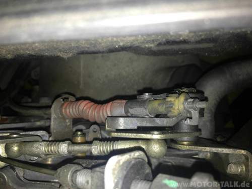

Also habe ich mich dazu entschlossen, etwas an meinem Dicken zu werkeln. Schon länger habe ich mich für die Funktionsweise der hydraulisch gesteuerten Automatik interessiert. Irgendwie musste es doch möglich sein, die Schaltpunkte zu beeinflussen -- Und ich wurde fündig (vielleicht nichts neues für manche, aber in jedem Fall ein vernachlässigtes Thema, zumal die meisten auch mit der elektronischen 5-Gang fahren... scheint mir 😛).
Zunächst habe ich den Gaszug nachgestellt. Nach all den Jahren war der einfach ziemlich ausgenudelt (mehrere mm Spiel nach der Feder). Das hat sich auch direkt sehr positiv bemerkbar gemacht. Ich hatte das Gefühl, dass bei Vollgas etwas mehr Leistung zur verfügung steht, und das Gaspedal muss nur noch sanft betätigt werden, um vorwärts zu kommen. Aber ich wollte MEHR!
Danach ging es an die Automatik. Direkt hinter dem Gaszug (bzw. kombiniert an diesem Gestänge, welches beim R6 direkt rechts neben dem Motor/unter der Resonanzklappe zu finden ist) befindet sich der sog. Steuerdruckzug. Genau dieser ist es, der die Schaltpunkte bestimmt -- Natürlich im "Einklang" mit weiteren Werten wie Ansaugunterdruck, Drehzahl und Geschwindig. "Einklang" in Anführungszeichen, da ich diesem Automatik-Biest nichts positives abgewinnen kann mit Soll-Einstellung. Das Ganze funktioniert sehr simpel: Umso größer die Spannung auf diesem Bowdenzug (Steuerdruckzug), umso früher schaltet das Getriebe. Wenn man nun wie ich denkt, dass einem das Ganze zu träge ist, lässt sich das schnell und effektiv ändern. Auch ruckelnde Getriebe freuen sich über eine Justierung ("abgenutzte" Automaten lassen sich natürlich nicht wie durch ein Wunder zu butterweichem Schalten überreden, aber es hilft). Eine entsprechende Stellschraube befindet sich am Ende des Zuges. Diese dreht man ein wenig heraus. Ich empfehle stufenweise Annäherung an das gewünschte Schaltverhalten mit jeweils einer halben Umdrehung (herausdrehen = mehr Spannung = schnelleres zurückschalten beim Gas geben). Wem das zu aufwändig ist, der kann auch direkt 1,5-2,5 Umdrehungen weiter drehen, das scheint ein gutes Maß (laut eigener Erfahrung und berichten im Internet).
Ergebnis: Statt nun ständig das Pedal vergewaltigen zu müssen, drücke ich einfach leicht und schon schaltet mein Dicker genau nach meinem Geschmack. In die höchste Stufe schaltet er erst ab 50 km/h beim Beschleunigen, sodass man kein "gefühltes Drehmomentloch" mehr hat. Das kann man natürlich ganz an seine Bedürfnisse anpassen. Auch ruckt der Wagen beim Gangwechsel deutlich weniger, und die Gasannahme ist (gefühlt) direkter, aufgrund des nachgezogenen Gaszuges. Der Komfort beim "Dahingleiten" bleibt davon unberührt; allerdings steht nun auch gute Leistung zur Verfügung, wenn ich sie brauche -- Ohne die Automatik "auszutricksen".🙂
Alles in allem haben sich die paar Stunden "Arbeit" mehr als gelohnt. Ich kann jedem 4-Gang-Automatik-Fahrer nur zu dieser Maßnahme raten. Auch wenn man vielleicht etwas zufriedener ist als ich es war, sollte man sich die Zeit nehmen, um einfach noch mehr Spaß beim Fahren herauszuholen!🙂
Falls Interesse besteht, lade ich bei Zeiten gern entsprechende Bilder hoch.

Na dann mal auf, und berichte! Jeh nach Fahrzeug kommt man da übrigens nicht oder kaum dran, ohne etwas zu demontieren. Ich habe zum Glück ziemlich dünne Arme, sodass ich grad noch an die Schraube kam, nachdem ich den Wischwassertank beiseite geschafft hatte.😛

Beim SL kommst da sehr gut dran, ich war mitm letzten noch nicht verrentenen M119 Entwickler dran und hab mir das genau zeigen lassen, wobei es da nicht viel zum zeigen gab... 😁

Ich habe schon vor 20 Jahren an meinem seligen 124er mit dem Getriebe-Steuerzug experimentiert und mir mein Optimum gesucht.
Eigentlich sollte das ja in der Werkstatt überprüft werden, wenn man zum großen Wartungsdienst geht. Aber bekanntlich machen die nur die Hälfte von dem, was sie sollen...

Beim Wissen um den das 722.4 sieht es bei den Werkstaetten truebe aus.
Das Spiel mit dem Steuerdruckzug habe ich nach einer Reparatur beim 🙂en auch durchexerziert, das erreichbare Optimum war aber immer noch nicht so wie es sein sollte.
Grund dafuer war die nicht optimal eingestellte Modulierdruckdose.
Jetzt schaltet er wieder wie einst 1995 😁

Das Problem bei dem Ganzen ist, dass die "Optimaleinstellung" durch mechanische Wege vorgegeben ist. Bei meinem R6 z.B. sind es 2 "Nasen", die bei "optimal" eingestelltem Steuerdruckzug genau aufeinander zeigen sollen. Wie man aber häufig liest, ist das weit von dem entfernt, was man sich als Fahrer/In wünscht.🙁
So viel Glück hab ich leider nicht. Ein etwas kräftigerer Kerl kommt da ohne Bühne und ohne die Ansauggeschichte zu demontieren garnicht heran (beim w210 R6). Was natürlich ziemlich unpraktisch ist, weil man sicher nicht mit der ersten Nachjustierung zufrieden sein wird. Ich musste 4 oder 5 mal verstellen, zwischendurch bin ich immer ein paar km gefahren.
Ist der das deutsche Name für diesen "vacuum regulator", der die Schaltvorgänge kürzer/länger macht je nach Einstellung? An der Seite des Getriebes mit diesem Schlauch. Das gehört nämlich zu meinem nächsten Projekt.😛 Falls ja, wo genau finde ich den?
