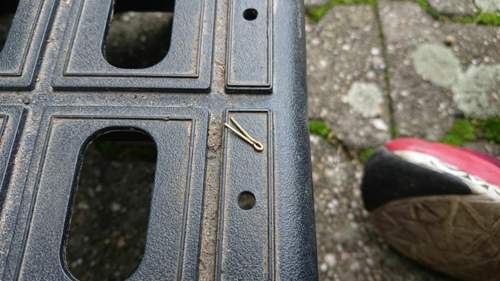

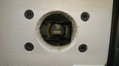

ein kleiner Erfahrungsbericht von mir. Ich kam aus m Urlaub, hab meinen Wohnwagen (Knaus 530TK von 1997) ordentlich in ner Parkbucht abgestellt. Einen Tag später hatte ich an drei Schlössern Probleme den Schlüssel einzustecken. Aus zweien hab ich das Streichholz und das Metallteil heraus bekommen. Aus der Türe leider nicht. Ne Pinzette war irgendwie noch zu gross. Der Angelhaken hat auch nix gebracht. Ein extradünnes Stichsägeblatt auch nix.

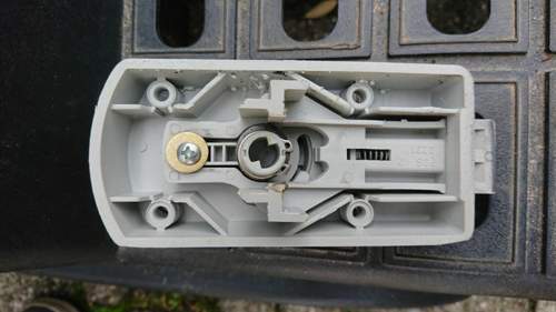

Die Werkstatt meines Vertrauens meinte dann über die Serviceklappe reinklettern. Warum bin ich da nicht selbst drauf gekommen...? Mein (Ex-)Ziehsohn hat dies dankenswerterweise erledigt und mir die Türe von innen geöffnet. Dann haben wir zusammen das Schloss ausgebaut und vorsichtig aber bestimmt das Metallteil da rausgeklopft. Ende vom Lied: Der Schlüssel geht wieder bis hinten rein und lässt sich drehen.
Von den Innereien vom Schloss hab ich mal n paar Fotos gemacht. Für den Fall dass das noch mal jmd gebrauchen kann, stell ich die hier einfach mal rein...

das ist ein splint. da hast wohl einen arsch in der umgebung, der gerne schlösser verstopft.
Vor einem Wohnzimmerfester geparkt ? Oder doofe Jugendliche, die Klammer sieht aber nach einem Spezi aus

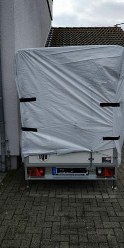

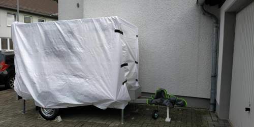

Aus diesem Grunde habe ich ihn erst einmal provisorisch mit einer großen Plane (5x6m) eingepackt - siehe Bilder
Bei Gelegenheit (wenn es trocken ist) werde ich die Plane noch einmal abnehmen, auf dem Boden ausbreiten, die benötigten Maße einzeichnen, zuschneiden und neu vernähen/kleben, so dass es eine passende Haube wird. Dann kann ich sie schnell abnehmen bzw. überstülpen.

Deine Plane ist Gift für die Fenster. Bei Wind bewegt sie sich und zerkratzt diese. Besser etwas weiches noch über die Fenster hängen.
