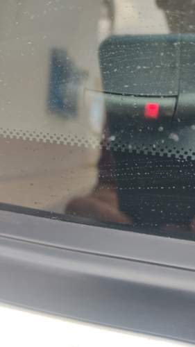

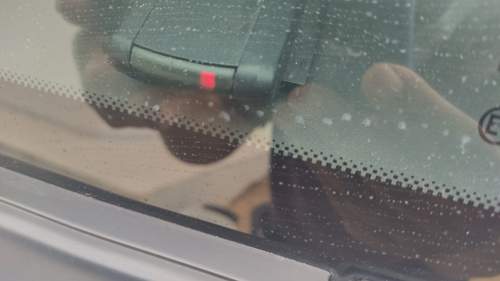

Der Astra von meinem Vater macht nach längerer Fahrt folgendes penetrantes Geräusch.
Es leuchtet keine Warnmeldung oder Symbol auf.
Was könnte der Grund für dieses Piepen sein?

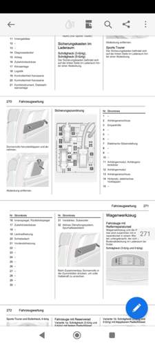

@WolfgangN-63 schrieb am 22. September 2022 um 14:56:26 Uhr:
Du hast einen Sicherungskasten im Motorraum, einen in der Instrumententafel und beim ST noch einen in der linken Seitenverkleidung im Kofferraum.
Welche Belegung hast Du in Deiner Bedienungsanleitung gefunden?
Hier hatte ich geschaut
https://www.google.com/url?...
https://...uxhallownersnetwork.co.uk/.../
check mal bitte den Link. Astra J.
Danke, gerade geschaut bzw schauen lassen. Das Teil ist nicht verbaut
@snah007
Schaue bitte im verbotenen Buch.
Das gibt es auch online bei Opel falls Dir das gedruckte Exemplar nicht vorliegt.
Danke dir.
Ich lass meinen Vater die Sicherungen sichten...
Er ist momentan im Ausland und wir müssen das über die Ferne regeln.
dann hat er keine Alarmanlage
hmm.... dann warten wir ab was die Sicherungskästen zeigen.

Im Fahrzeug ist vom Vorbesitzer eine Zubehör Handyhalterung installiert, die wohl nen Wackelkontakt hat. Drückt man beim piepen gegen das fotografierte Teil ist Ruhe ...
Das Ding wird alsbald ausgebaut und dann sollte hoffentlich das Thema durch sein.
Danke euch für die Hilfe!
