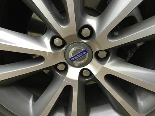

heute habe ich meine Winterreifen montiert und musste mit erschrecken feststellen, dass ich merkwürdige Spuren auf allen Felgen habe. Gelagert wurden sie gestapelt in der Garage. Das sind keine Kratzer, ggf. irgend eine Art von Korrosion..? Kann mir jemand sagen was das ist und woher das kommt? Fotos anbei, danke!

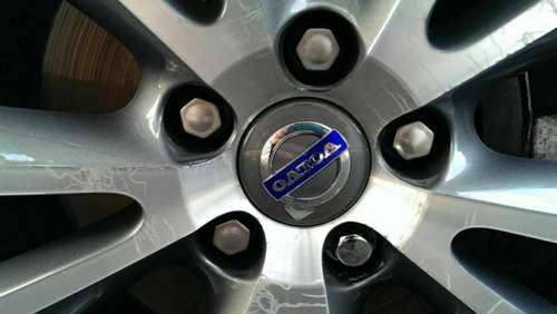

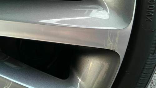

Hallo, das ist ja interessant. Genau dieselben Spuren - wenn auch nicht so viele und mehr um die Schrauben herum - habe ich auch! ..
Hier nur zur Ergänzung, wie das bei meinen Felgen aussieht (Foto)
In dem Stadium aber noch locker zu retten...
@ViperV50 schrieb am 6. November 2015 um 20:17:31 Uhr:
Wie kann man sowas retten bzw ausbessern? Muss da ein Fachmann ran?
Jo, das sind exakt die Spuren die ich auch habe, nur noch nicht so arg viele. Und zur Frage bzgl. Pflege: ich benutze nie scharfe Reinigungsmittel. Einzig ein shampoo von Surf City Garage.
Das alles kommt aber meistens vom Salz. Deswegen nach Salzfahrten mal eben mit dem Hochdruckreiniger für 50 Cent rüber kann so etwas ersparen.

So wie es aussieht, hat Volvo da nicht den besten Klarlack verwendet.... Da muss was anständiges drauf.

Habe die gleichen Winterfelgen drauf. 3 von 4 sehen ähnlich wie auf deinem Foto aus. Bei einer bröselt der Klarlack in der Mitte schon etwas. Die Felgen habe ich letztes Jahr (günstig) gebraucht gekauft. Werde ich nächste Saison mal reparieren lassen. Hat einer ne Ahnung, was das für 4 Felgen kostet? Also alter Klarlack runter, abschleifen, neuen drauf o.ä.?? Macht das der Volvo-Händler?
Wenn es vernünftig gemacht werden soll, wird es sich bei gebrauchten Standardfelgen kaum lohnen.
Das liegt beim "Felgen Doktor" zwischen 50-75€ pro Felge. Kommt drauf an wie tief der Schaden schon geht.
