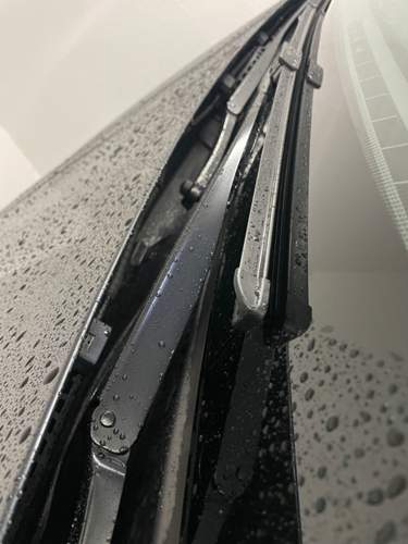

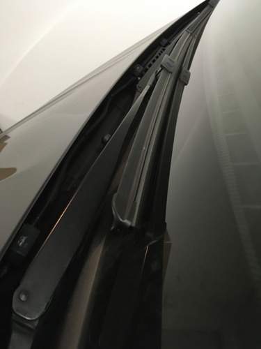

Ich habe nun die Düsen ein wenig höher gestellt und siehe da, es scheint jetzt immerhin etwas mehr auf die Scheibe zu kommen.
Was mich aber noch immer irritiert: Die Anordnung der Düsen ist komplett anders als bei dem Originalteil, das von jemandem weiter oben verlinkt wurde. Die dadurch ungleichmäßige Verteilung ist noch immer ein Problem, beim Fahrer kommt einfach kaum was an, ich habe die Düsen mal abfotografiert, könnte mir jemand bestätigen, dass es bei ihm auch so ist und damit normal? 🙂
( es sieht vllt durch die Perspektive anders aus, aber die beiden Beifahrerdüsen sind höchstens 20 cm voneinander entfernt und die Fahrerdüse ist von der mittleren wiederum bestimmt 50cm weit weg)

Bei meinem M5 sind die auch so angeordnet wie bei dir
@Passi1085 Ah super, vielen Dank dir, dann hab ich da wenigstens Ruhe. PS: Neid auf den besten M5 ever 😉

...das ist nur eine schematische Zeichnung...

@Tom38BS Ah, das erklärt einiges, nur nicht die Gedanken der Ingenieure dabei 😉
