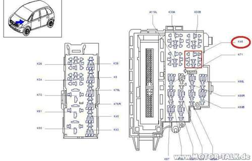

Ich habe ein problem mit einer nachrüstung.
Ich habe einen Meriva A bj.2003 ohne SWRA . Der Stecker für die Pumpe und sicherungsbelegung waren schon vorhanden ab werk .
Dazu habe einen kompleten Meriva Spender und habe da eine SWRA aus dem spender ausgebaut und bei mir eingebaut war ganz einfach .
In meinen BCM ist die SWRA auf vorhanden gesetzt aber läuft immer noch nicht .
(es soll laut internet nur im BCM freigeschaltet werden andere wiederrum schreiben man muss ein relais noch verbauen )
Brauche ich noch ein Relais oder habe ich was übersehen ?
Bitte schreiben .
Leider ist der Meriva nicht sehr begehrt was solche umbauten angeht :-(
MfG Matze
Laut meinem "schlauen Buch" hat die Scheinwerferreinigungsanlage ein Relais, und zwar das K46.
Es befindet sich oberhalb der Batterie im Wasserkasten, dort wo auch die anderen Relais verbaut sind.
Im Anhang zwei Bilder:
Auf dem 2.ten Bild, ganz hinten rechts das rote, da in etwa ist das besagte Relais bzw. der Steckplatz.
Viel Erfolg.

siehe bild,da muß eins rein!
ob sonst noch was fehlt oder programmiert werden muß weiß ich nicht.

nix anderes habe ich doch schon gepostet 😉
ok,die angabe das es das bcm ist auf dem bild fehlt,aber das sollte klar sein!?
Da haben wir wohl parallel geschrieben. 😁
Hauptsache es hilft dem TE.
Ihr seid die besten :-) ich suche schon 2 wochen im i-net .
Das relais habe ich auch noch nur die ecke ist sehr nett zu erreichen .
