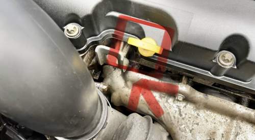

ich habe bei meinem Meriva seit längerem das Problem das dieser "stinkt" aus dem Motorraum. Ich habe Interesse an Autos und bin nicht "auf den Kopf gefallen" aber ich habe keine Ahnung vom Schrauben und nur sehr wenig von der Technik. Da ich mir die teure Problemsuche in der Werkstatt nicht leisten kann hoffe ich nun, das ihr mir eventuell durch Fotos und Problem Beschreibung weiter helfen könnt 🙂
Versuch 1: Vor ein paar Monaten ist mir schon aufgefallen, das nach Antritt der Fahrt (sobald der Motor 90 Grad erreicht hat) es ab und zu "stinkt". Da meine Bremsen fällig waren bin ich zur Werkstatt, habe neue Beläge und Scheiben montieren lassen und dachte das Problem wäre erledigt...Leider NEIN.. danach habe ich mir den Motorraum mal genauer angeschaut und festgestellt, das überall Öl rumgespritzt ist, der Gestank kam somit nicht von der Bremse sondern vom Öl welches auf heißes Metall getropft ist
Versuch 2: Hab der Werkstatt das weiterhin bestehende Problem geschildert, die haben dann den Ölmessstab ausgetauscht und meinten die Dichtung wäre porös gewesen und das Problem müsste sich nun erledigt haben...Leider wieder Fehlanzeige...
Heute habe ich den Motorraum erst einmal von dem Öl gereinigt, den Motor warm laufen lassen und dabei beobachtet wo das Öl her kommt. Jetzt hatte ich den Wagen einfach im Stand warm laufen lassen und war schon kurz davor die Haube zu schließen und eine Runde zu fahren da sich nichts erkennen ließ als plötzlich Qualm/Rauch aufgestiegen ist, die Stelle an der es qualmt werde ich auf dem Foto markieren da ich glaube ich das Video nicht einstellen kann.
Falls es relevant ist das Problem besser zu orten wenn man die "Spritzspuren" an den umliegenden Motorteilen sehen kann ist dies wohl kein Problem, ich denke nach einer kurzen Probefahrt werden diese Spuren wieder sichtbar, leider hab ich versäumt im schmutzigen Zustand ein Foto zu machen.
Auf den Fotos habe ich die Stelle, aus der es qualmt, rot markiert. Von oberhalb im Sichtbereich ist kein Öl ausgetreten, der Messstab hat demnach nichts mit dem Ölverlust zu tun.

Da ist eine neue Ventildeckeldichtung fällig.
Kann aber auch sein, das im Ansaugkrümmer der Pilz verschwunden ist oder die Membran in der Ventildeckelhaube gerissen ist.
Würde an deiner Stelle erstmal eine neue Ventildeckelhaube montieren lassen.
Denn wenn die Membran gerissen ist, stimmt der Druck in der Kurbelgehäuseentlüfung nicht mehr, drückt es das Öl aus den Dichtungen und an den besagten Stellen.
Das Problem tritt schon mal öfters auf im Alter.

Schau als erstes, ob du Unter- oder Überdruck im Kurbelgehäuse hast. Geht ganz einfach: Motor an, Öleinfülldeckel auf und dann mal ne dünne Folie (am besten eine Frischhaltefolie) drüber spannen. Die darf nur leicht nach innen gesaugt werden. Zieht es die stark nach innen bis zum reißen oder drückt es die nach außen zum Ballon, ist die Membran der Kurbelgehäuseentlüftung hinüber. Dann drückt der auch Öl aus allen möglichen Ritzen. Und wenn das der Fall ist und du das lässt, zerlegt es dir, mit etwas Pech, die Dichtungen von Ölwanne, Ventildeckel und Wellendichtringe

Das mit der Folie habe ich gestern nach eigener Internet Recherche schon ausprobiert, die Folie wurde so semi angesaugt, zerrissen ist sie nicht.

Hallo Maren, schade zu weit weg sonst hätte ich dir es gemacht. Also tausche die komplette Ventildeckelhaube inkl Dichtung. Sehr sauber arbeiten, insbesondere die Auflagefläche gründlich reinigen. Schrauben von der Mitte heraus über Kreuz anziehen. Aber nicht zu fest sonst zerdrückst du die Dichtung.
Kann dir nur empfehlen original Hauben von GM( Opel ) zu verbauen!! Alle anderen die ich bisher verbaut haben waren nach kurzer Zeit wieder undicht!

Nimm doch mal den Deckel oben ab ,der ist nur geklipst,dann siehste das Membrangehäuse mit einem Loch drin.
Da hälste die Folie vor ,wobei das gleiche gilt wie bei dem anderen Test.
Ich glaube nicht das die Membran defekt ist,weil eine defekte Membran allein keinen Druck im KG aufbaut.
Das scheint aber bei dir der Fall zu sein,denn sonst würde das Öl nicht rausdrücken.
Gründe für Druck im KG sind einmal:
1. zuviel Verlustgase vom Brennraum
2. Pilzventil defekt
1. weisst auf einen Motorschaden hin.
2. weisst darauf hin das sich das Pilzventil verabschiedet hat ,das Pilzventil soll verhindern das sich Ladedruck ins KG verpiselt,wenn es allerdings nicht mehr da ist ,kann es das nicht.
Der Druckaufbau im KG kann aber erst passieren wenn der Turbo Druck aufbaut ,deshalb ist nicht einfach so ein defekt fest zu stellen.erst im höheren Drehzahlbereich kannste dann den Druck feststellen,der kann aber auch von den Verlustgasen herrühren.
Am besten ist den dicken Schlauch auf der Ansaugbrücke trennen und mit Licht mal rein zu schauen ob dort unten ein orangefarbener Nippel zu sehen ist (eventuell säubern),wenn nicht brauchste ne neue Ansaugbrücke.
Paralell dazu ,besser vorher mal einen Druckverlusttest machen lassen um sicher zu sein das es nicht doch ein Motorschaden ist.
