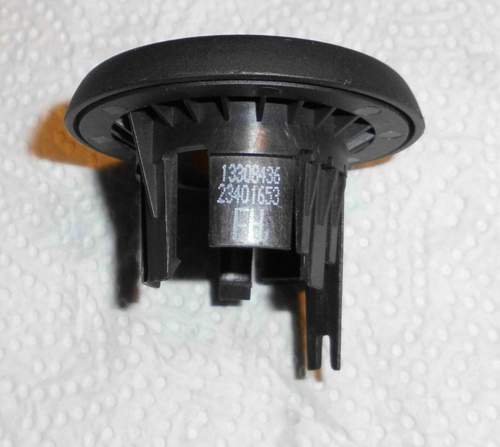

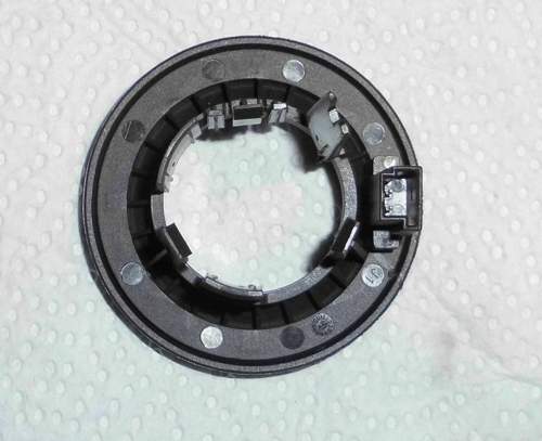

Vielleicht ist ja auch nur die Ringantenne ko.
Bisher hab ich noch keinen Fall gelesen ,in dem explizit die Wegfahrsperren ECU ko war.
Meistens war es die Ringantenne.
Stellt sich noch die Frage ist die Motor ECU und Wegfahrsperre ein Teil dann sollte auch vom Instandsetzer drauf zugegriffen werden können.
Wenn dem nicht so ist ,sieht die Sache anders aus,denn dann braucht der Instandsetzer die Software der WFS die nicht immer(selten) vorhanden ist.

Ringantenne, Wegfahrsperre
Hatte der freundliche geprüft.
[Von Motor-Talk aus dem Thema 'Meriva B 1.4 startet nicht' überführt.]
Der freundliche müßte ansich auch wissen ob denn kein Signal oder ein falsches ankam. Soweit ich weiß kann man sehen welcher Schlüssel steckt wenn man das Diagnosegerät anschliesst...
