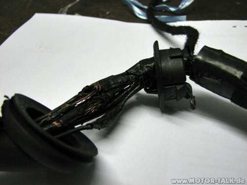

Gestern ging meine Heckscheibenheizung, obwohl nicht eingeschalten. Dann hat es stark verkohkelt gerochen, von hinten her.😰
Klappe auf, und Kabelstrang inkl. Gummitülle verschmort.
Habe Heckklappenverkleidung und Seitenverkleidung hinten (in Fahrtrichtung links, wo der Gurt durchgeht) abgeschraubt / abgezogen. Darunter ist der Kabelstrang sowie in der Heckklappe mit Verbindungsstecker gesteckt.
Also beide Steckverbindungen getrennt, und zum FOH.
Original Kabelstrang inkl. Gummitülle (ist kpl. zusammen) bestellt, kostet nur !!!!!!! 41,69.- inkl.Mwst !!!!!. 😎

Tja Ulf, kann sein, aber ich möchte nicht unbedingt noch mehr Schnittstellen an dem Kabelbaum haben. Außerdem muß man die Verkleidungen eh abbauen um die Stecker zu trennen, denn da ist so gut wie kein Spielraum um das Kabel hin und her zu schieben.
Nun hab ich es heute eingebaut (Made in Portugal), ach ja beim Alten rausziehen nicht vergessen jeweils einen Faden mit anbinden, um das Neue einzuziehen (Bremslicht und Hecklappe) !
Also wenn es jetzt wieder 8 Jahre hält dann ist es ok. 😎
Aber ich werde diese Karre bestimmt keine 8 Jahre mehr fahren. 😁
Hier noch ein Andenken
Img-0736-hf
Wenn ich Dein Bild so sehe,
so werde ich gleich morgen mal bei unseren Moppelchen nachschauen. 😰 😰

was mich wundert, vor dem eigentlichen Kabelrand müssten doch die Sicherungen kommen ? War zumindest bei meinem damaligen Kabelbruch so, da scheuerten die abisolierten Kabel der Heckscheibenheizung am Bremslicht, als ich die Scheibenheizung an hatte und bremste, kamen als erste die Sicherungen, gemerkt habe ich davon erst am nächsten Tag, weil die Heckscheibe nicht enteiste .

Ja hat mich auch gewundert, dass keine Sicherung durchgeflitzt ist. 🙄

Wenn vor dem Kabelbrand die Sicherungen kommen würden gibt es auch keinen Kabelbrand.
Das Problem ist das es keinen Kurzschluss gibt, die Sicherung deswegen nicht anspricht und es aber ne Schwachstelle im Kabel gibt (Leitung zum Teil gebrochen), die eben überlastet wird und es damit heis wird, eben auch ohne Kurzschluss.
Das ganze hatte ich mal mit ner Akkuhandlampe im Fahrerraum, Ladekabel angeknackt und nach 500 Meter Fahrt war die Bude innen blau, das Ladekabel wollte sich komplett auflösen und die 10A Ziganzündersicherung kam nicht, da eben dafür nicht genug Ampere flossen.
Lässt sich eben mit R=U/I und (Rest-)Kabelquerschnitt und spez. Leitfähigkeit auch berechnen.
