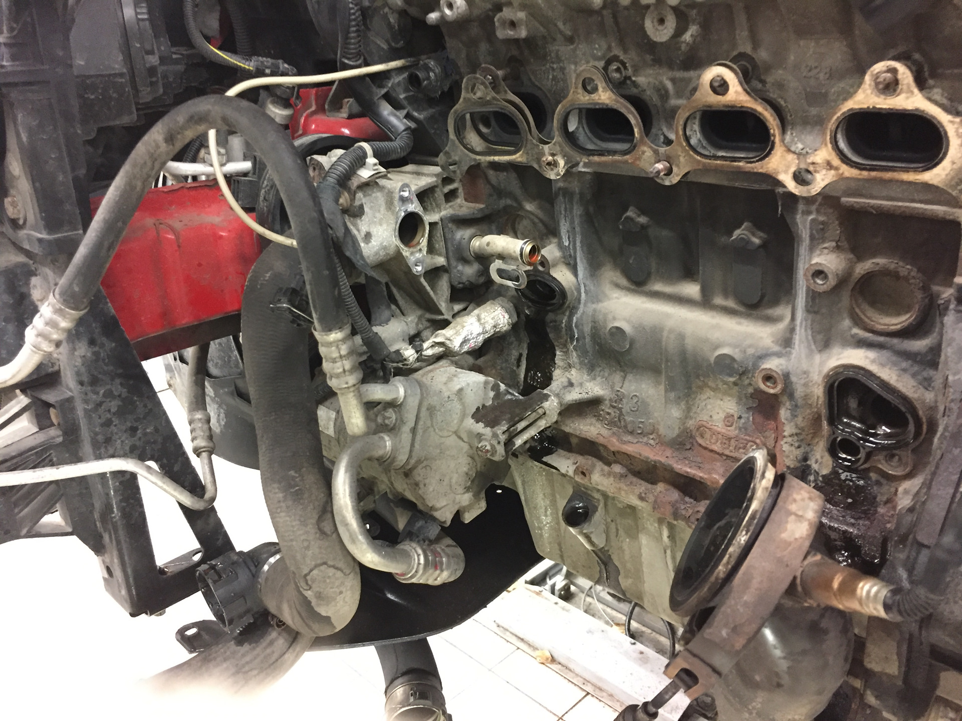

beim Z16XE 1.6 16V sitzt der (bei mir) wie auf dem Bild im Anhang.
https://opel.7zap.com/de/car/x03/e/3/13-0/
Ist gut zugänglich.

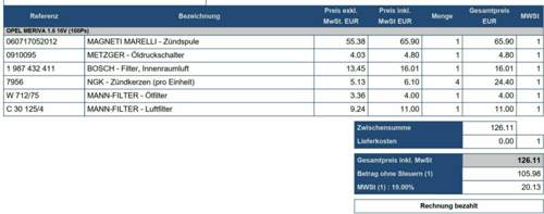

Hab meinen auch kürzlich erst getauscht, weil ich dem nicht mehr Getraut habe.
Kam am Anfang auch alle Nase lang, jetzt die letzten 2 J. gar nicht mehr.
Ich hatte aber auch so gut wie keinen Ölverbrauch mehr, alle 5000KM mal 200ml nachgefüllt.
War bei mir eben nur Profilaktisch, kostet ja auch nix das Teil...von Metzger 4.80€
Hatte auch gleich mal wieder Verbrauchsmaterialien getauscht...ZS, Zündkerzen, alle Filter und Öl.
Macht man es selbst, ist es günstig 😉
