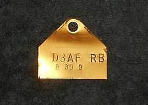

Ich habe gerade gesehen, daß der Schwimmer nicht zum Überholsatz gehört. Der hat eine Extranummer.
Und wie lautet die, wie kann man den Schwimmer finden?
Wenn ein Vergaser noch unberührt ist, ist normalerweise oben auf der Schwimmerkammer ein kleines Blechschild befestigt. Siehe Bild. Dieses gibt genau über den Vergaser, seine genaue Größe, seine Bedüsung und seine exakte Spezifikation Auskunft. Oft fehlt es leider und man muss ins blaue spekulieren.
Mit großer Wahrscheinlichkeit passt der Schwimmer FL13 von Hygrade/Standard.
Amazon und ebay sind für alle da...
https://www.amazon.com/s/ref=nb_sb_noss?...
Carb-tag
