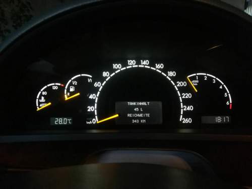

Du hast für Benzin eine Literanzeige?
Wusste ich gar nicht, dass es das für den W220 gibt, kann man wohl nachträglich freischalten.
Wichtiger ist es, den Festwertgeber auszuprogrammieren.
Sonst fällt die Benzinanzeige nach ca. 2 Stunden Fahrt auf null, weil aufgrund des fehlenden Verbrauchs das System annimmt, der Tankgeber sei defekt.
Dein Benzintank hat entweder 78 Liter, wenn Du wie ich Kühlfach und/oder Skisack hast, oder 88 Liter.

@RuedigerV8 schrieb am 8. Juli 2023 um 10:35:53 Uhr:
Also wenn diese Anzeige gemeint ist, das haben doch alle, oder nicht?
Mein VorMopf jedenfalls schon. Kommt direkt im Menü nach dem "Ab Reset" Verbrauchsmenü.
Oder ist das im Mopf entfallen?
Das hatte mich auch verwirrt...was meint er bloß? Wäre ja fatal wenn der Mopf keine Benzinanzeige mehr hätte...
das habe ich schon gemerkt - wo wird das pogrammiert? In der Niederlassung?
Lt. Ausstattungsliste habe ich den Skisack, also 78 Liter.
Dennoch scheint die Anzeige zu spinnen...

@joker0222 schrieb am 10. Juli 2023 um 12:34:41 Uhr:
Also bei mir fehlt die obere Hälfte der Anzeige, sprich die Literangabe.
Bei mir wird nur die theoretische Restreichweite angezeigt.
Kann man eventuell über die Stardiagnose programmieren, genauso wie die Ausprogrammierung der Festwertsperre.
Das kann jemand machen, der eine Stardiagnose hat und damit umgehen kann, also besser nicht MB-Händler.
lg Rüdiger 🙂
