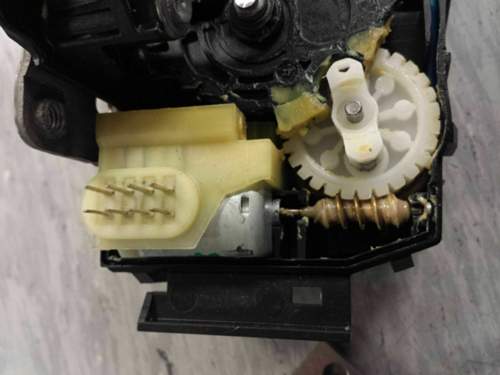

Hey Leute,
seit kurzem habe ich ein kleines für mich "großes" Schlossproblem an der
Fahrertür an meiner E-Klasse Baujahr 2009. Und zwar geht diese wie alle
anderen Türen regulär zu, aber wenn ich mit dem Funkschlüssel verriegeln
möchte, verriegeln sich alle Türen, ausgenommen die Fahrertür... Das heißt
ich kann sie einfach öffnen, obwohl ich nicht entriegelt habe... Ich hab dieses
Problem jetzt vorerest so im Griff, dass ich immer wenn ich den Wagen abschließen
möchte, vom Beifahrersitz die Tür manuell verriegeln muss, in dem ich immer diesen
"Gnuppel", sry weiß nicht wie der heißt :$, drücke, das funktioniert, aber wenn ich
die Fahrertür jetzt öfnnen muss, muss ich wieder erstmal auf den Beifahrersitz und die
Fahrertür von innen öffnen... Weiß jemand was das sein kann? Ich denke mal das ist
entweder ein elektrisches oder mechanisches Schlossproblem... Kann mir da vielleicht
jemand weiterhelfen 😁 Daaanke schon mal im voraus.

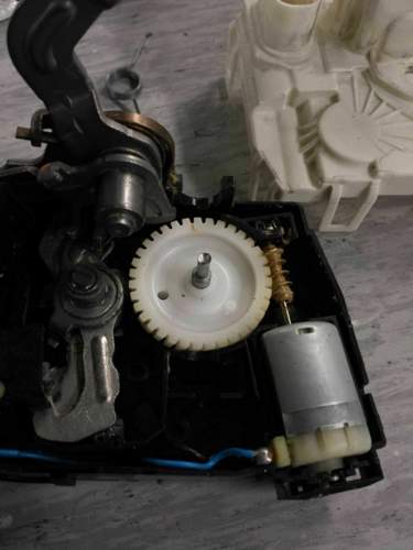

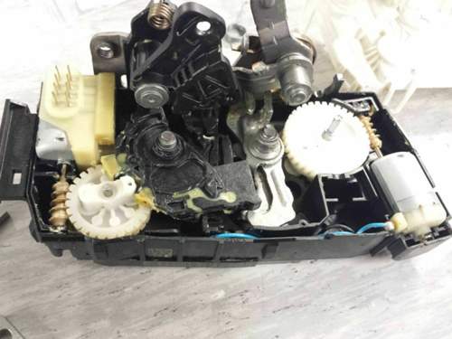

Hier die Bilder vom Innenleben von meinem Schloss 🙂
Bei mir wars einer von diesen kleinen Motoren der nicht richtig gearbeitet hat. Der Mechanismus an sich war voll funktionstüchtig. Gruß und schönes Wochenende

Ich würde die einfach mal die Türinnenverkleidung abmachen und schauen was passiert beim Funkschliessen.
Hatte sowas bei anderen Modellen auch schon.
Kann alles sein, wie ausgehängtes Gestänge, kaputter Stellmotor oder ein Kabelbruch (dieser meist in der Gummidurchführung von Tür zu Türrahmen)
Viel Erfolg..
Aderbruch in der Durchführung von A-Säule zur Tür kann man ausschließen, da das Schloss vom TSG gesteuert wird, welches sich ja bekanntlich in der Tür befindet.
Ich würde auch mal die Verkleidung der Tür demontieren und nach den Adern vom TSG zum Schloss schauen. Ausgehängtes Gestänge scheidet auch aus, da es kein's gibt. Das Schloss ist eine Einheit, Mechanik und Elektronik in einem. Da ich keine Schließeinheit vorliegen habe, weiß ich nicht ob man diese zerlegen kann, es könnte nämlich auch der Türkontakt in der Schließeinheit sein.
Wie verhält sich denn die Innenbeleuchtng? Wenn diese länger an bleibt als gewohnt, dann ist es der Schalter. Wenn nicht, könnte auch der Motor defekt sein.
Du kannst also viel testen, oder du lässt mal Fehlerauslesen.

Bei mir wars das Schloss selbst. Selbes phänomen, man schließt ab, aber der Türpin geht nicht runter und die Tür bleibt offen/lässt sich öffnen.
Das Schloss kann man allerdings nicht öffnen, ich musste es komplett wechseln.
Bzw. es lässt sich schon öffnen aber es ist verschraubt und roliert.
evtl. habe ich noch Bilder die ich morgen mal posten könnte, wie das schloss von innen aussieht.

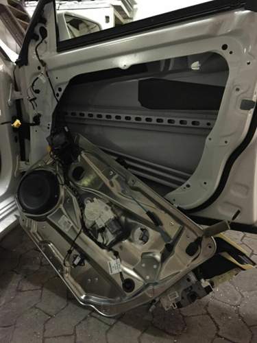

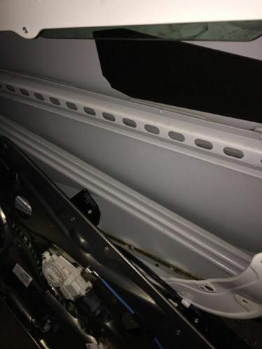

Hallo, hatte dasselbe Problem, habe das Schloss ausgewechselt, dazu 2 Bilder unten.
Hey, danke für die Bilder "Willi-Hahn", hast du die selber ausgetauscht oder austauschen lassen?
Und wie viel kostet etwa der Spaß, denke mal, ich muss dann auch mein Schloss bei einer
Werkstatt austauschen lassen.

Hallo, ja habe den schloss selber ausgetauscht, für 150€ habe ich ihn ersteigert (neu natürlich Original )
