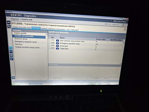

Ich habe schon Diagnose mit Xentry durchgeführt und man merkt dass beim R, D Schaltung, die aktuelle Schlatung ist falsch gezeigt, z.B. beim R Schaltung es zeigt N und beim D Schaltung es zeigt immer wieder N.
Die andere Schaltungen P und N werden richtig gezeigt.
Das Auto reagiert absolut nicht bei R oder D.
Hat jemand von Euch eine Idee woran liegt oder wie kann ich das lösen?
Anbei sind ein Paar Bildern das Xentry zeigt.

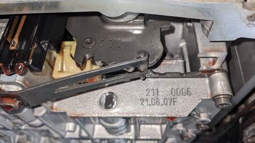

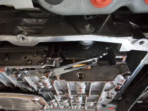

Zeig mal bitte das Bauteil was ihr erneuert habt. Entweder das alte Teil oder das neue Teil. Und wo ihr es eingebaut habt

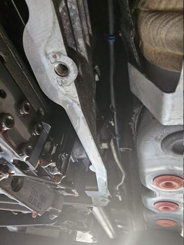

Ich kann dir ganz genau sagen was bei dir los ist.Du hast beim Ausbau des Motors/Getriebe das Metall Schaltgestänge nicht mehr abgebaut.
So kannst du oben am Wählhebel die Gänge wechseln und unten im Getriebe passiert mechanisch nichts.Also Gestänge unter dem Wagen kontrollieren bzw. wieder richtig montieren.
Dann läuft der gleich wieder
So würde ich das auch sehen. Nur ist die Frage nicht beantwortet ob es nach der Reparatur war. Das repariert wurde hätte man schon sagen können.
War die Hydraulikeinheit draussen könnte auch das Stellrad nicht korrekt eingestellt worden sein.
Dennoch: baut er das Gestänge aussen an und der gewählte Gang passt nicht zur Klinke am Stellrad... Richtig, dann passt auch nix :-)
Dazu müsste man wissen in welcher Stellung das Teil abgebaut wurde... Wenn.
Die Teile wurde in P-Position abgebaut. Und wieder in diesem Position eingebaut.
Bei Ihre Bild, ist in P-Position?

Es wurde nur Simmerring getauscht. Nichs anders. Getriebe auseinander Motor ausgebaut, der Ring getauscht und Getriebe an der Motor eingebaut.
Wie früher geschrieben habe, es wurde die Gestänge überprüft und es ist ganz wie früher war.
Deswegen bleibt bei mir der Verdacht auf Wahlhebelmodul.
Beim Getriebe einbau ist das Getriebe auch von selbst ohne Kraftanstrengung an den Motor angeflanscht wurden? Oder wurde das Getriebe mit Hilfe der Bolzen ran gezogen?

Ja, bei mir ist es P. Und bei dir D. Hast du die Wanne jetzt in D ausgebaut? Fast unvorstellbar. Da ist der Fehler.
Eben. Stellt man den Motor ab in D (was kein Mensch macht) springt er automatisch auf N. Da kann er so oft erzählen das alles passt. Da ist der Fehler. Bin dann auch raus.
