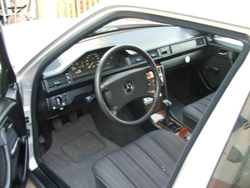

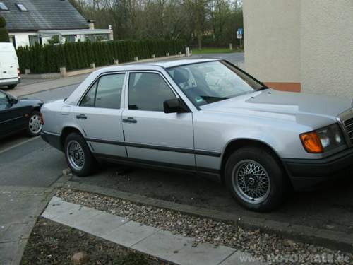

ich habe mich jetzt einmal mit dem "neuen" Auto auseinandergestzt.
Zwei nicht so tolle Bilder wurden auch noch gemacht.
Zwei technische Fragen habe ich noch an das Forum:

Dscf0190
Dscf0191
