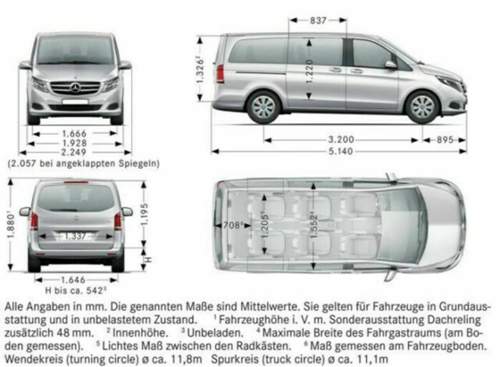

Kann mir hier jemand die Abmessung Breite mit eingeklappten Außenspiegeln nennen? Danke und Gruß
Hier ein kleines Foto....
D209476
Super, vielen Dank. Hatte ich selber auch gefunden aber den Vermerk in Klammern übersehen.

Hier sind alle Maße vorhanden. Leider wir auch bei ganz nach vorne geschobener Bank das glaube ich nicht langen.

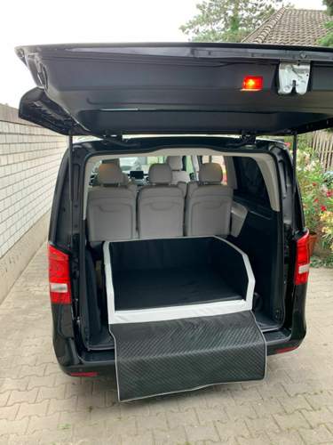

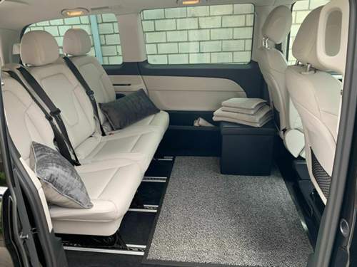

Wir haben die Einzelsitze raus und die Bank in der Mitte und haben ab Kante Kofferraum 920mm
