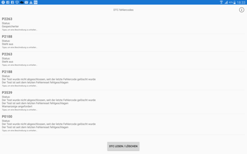

Ok aus welchem Grund auch immer,haben sich die zwei Schrauben am Steuergerät gelöst.
Das Steuergerät ist am Lüftungskasten befestigt gewesen.Durch die gelösten Schrauben,ist das Steuergerät
nach unten gerutscht.
Habe es nun befestigt,und Fehlerspeicher ausgelesen.
Nun kommt die gelb/orange Motor/Getriebe Meldung nicht mehr.
Aber er zieht weiterhin schlecht.Brummt laut als wäre der Auspuff verstopft.
Das hat das Gerät ausgespuckt.
Screenshot-2018-08-17-18-33-45
Bin jetzt nochmal eibe Rude gefahren.
Der Fehler mit P0100 kommt nicht mehr.
Es kommen nur noch die Fehler P2263 und das mit P35..

Zwei Fehler sind nun weg.Nachdem im Luftfilterkasten die Öffnung verschlossen ist.
Wie auch immer die zwei Schrauben sich gelöst haben.
Den alten LMM der verbaut war (Siemens) behalte ich.
Der Fehler was nun noch kommt,ist der vom Kompressor.Irgendwas mit Lade...druck...
Werde mich mal nach einer undichten Stelle umschauen.
Der Benz hat zumidest nun wieder Leistung.

Hat sich erledigt.
Lag am Schlauch.Schelle auf,richtig drauf gesteckt,alten LMM wieder rein,der neue geht zurück.
Dann mal Vollgas und alles läuft.Der Kat hat kurz nach faule Eier gestunken,aber läuft wie sau
