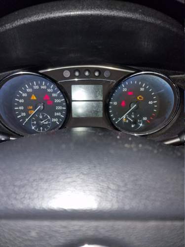

Wie auf dem Bild zu sehen es geht nur die Elektronik an habe den Anlasser überbrückt und er dreht , beim Zusperren des Autos stellte ich auch fest die FB geht nicht ich habe gelesen die FB hätte 2 Batterien beim aufmachen fand ich nur eine hat der Schlüssel 1 oder 2 Batterien

Das Bild soll uns jetzt mitteilen das auch keine Ganganzeige (Startsperre bei D-R ) kein KM-Stand vorhanden sind?

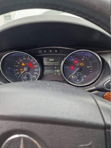

das bild ist etwas unglücklich gemacht worden hier ein neues die Gänge lassen sich auch wechseln nur startet er nicht der sicherungskasten ist auch neu Anlasser dreht mit überbrückung aber ohne überbrückung kein mux
