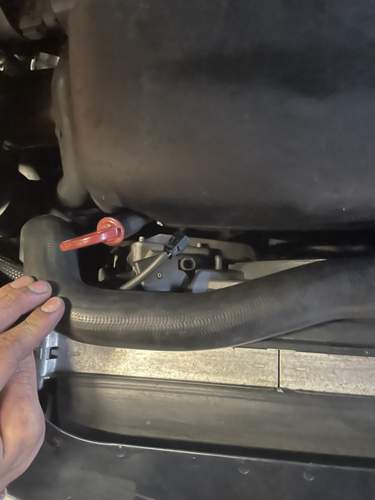

Ich kann an dem 2 Poligen Stecker ca 11 Volt messen. Doch der Lüfter kaputt ?
Vielen Dank
An welchem 2poligen Stecker misst du die 11V?
Der wo an den Lüfter geht. Habe ein Foto angehängt
