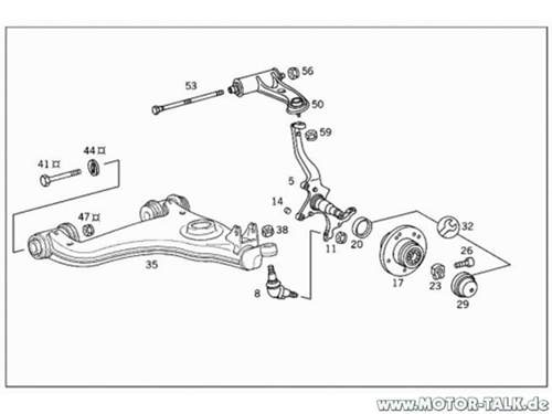

Nachdem ich mir den ganzen Thread durchgelesen habe möchte ich auch mal meinen Senf dazu geben.
Hatte auch schon diese misteriösen "Unwuchten" an der Vorderachse, die man nicht durch Wuchten oder Bremsscheibenwechsel beseitigen konnte.
Meine Lösung war damals der Tausch der inneren Lager am unteren Querlenker, ist auch Logisch, da diese, insbesondere das vordere der beiden, für die Querstabilität zuständig sind. Überprüfung derselben geht nur wenn das Fahrzeug auf den Rädern steht, da diese sich beim Aufbocken verspannen, wir haben den Fehler folgendermassen aufgespürt. Einen in die Grube dann auf die Grube auffahren und Bremsen, dabei die besagten Lager beobachten.
Werde dann nochmal zurückblättern und die Nummer vom WIS reinschreiben, das weiter vorne als Anhang an einen Post hängt.
Der Wechsel gestaltet sich dann doch recht schwierig, der Querträger muss raus (Federspanner wird benötigt), dann die Lager raus zu kriegen ist so ne Sache, weil man mit der Presse nicht so richtig drann kommt, am bessten den Gummi rausbrennen und dann die Büchsen ansägen, beim Einpressen auf die richtige Lage achten ist nicht egal. Oder kompl. neuen Querlenker, da sind die Lager drin.
Grüsse Jürgen
so , hat ein bisschen gedauert bin gestört worden.
Ist auf dem Bild das Lager Nr. 47, wie gesagt, hauptsächlich das vordere auf dem Bild ist die linke Seite (Fahrerseite) zu sehen.
Gruss
Jürgen
Aufhaengung-vorderachse-links

Hallo Zusammen,
ich habe das verfluchte problem gelöst..... puhhhhhh
Also ich habe die Radnabe mit Radlager und auch das kleine Zwischenlager bei der Kardanwelle ausgetauscht und siehe daaaaaa.... keine Vibrationen mehr nur noch sanftes dahin gleiten....
Das Zwischenlager beim Kradanwelle war stark beschädigt, seitenschutz am Lager war leicht beschädigt und dadurch ist wohl schmutz reingekommen. Man merkt es sofort wenn man es in der Händen hält und drehen läst.
Vielleicht habt Ihr auch ein ähnliches Problem und diese beien Hinweise können euch helfen...
