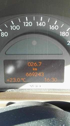

Hey Leute,
fahre die C Klasse W203 200 Kompressor
von Baujahr 2000. Hatte bis gestern noch
knapp 85.000km auf der Anzeige. Jetzt auf
einmal zeigt er mir fast 700.000km an. Eine
Störung zeigt der Wagen nicht an.Woran
kann das bitte liegen? Danke für eure Hilfe
Ein paar Jahre Verspätung, aber ich melde mich zurück. Ich fahre den Wagen immer noch, bzw. wieder. Der Grund ist unglaublich, aber das Steuergerät (Also das KI selbst) ist DEFEKT! Stardiagnose zeigt auch an, das der erste Ölwechsel bei ca. 500.000km durchgeführt wurde. Tja, Sachen gibts. Nun fahre ich mit dem KI weiter und es zählt ganz normal hoch. Jedes mal ein Lacher bei der HU. So ein Fehler ist in meiner Mercedes Werkstatt bis jetzt auch erst 2 mal aufgetreten. Kostenpunkt 750€, wenn man es machen lässt.

Bild vom KI? Original KI?
Kommt noch

Ich würde jetzt her gehen und mit der Star Diagnose den km stand im ezs prüfen ob der auch auf 700 k steht. Wenn nicht tippe ich auf eine sehr merkwürdige Fehlfunktion im kombiinstrument. Wenn das ezs den Stand von 700k km hat spinnt wohl das ezs.
Von sowas habe ich aber noch nie gehört
2015 hochgesprungen, zählt normal weiter
