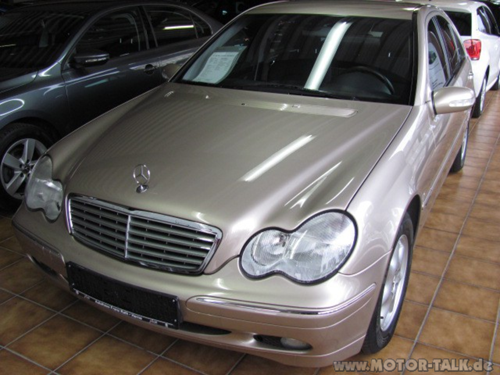

Themenstarteram 27. Februar 2014 um 9:48
möchte mir gerne eine C-Klasse Kaufen habe aber was Mercdes angeht keine erfahrung auf was
mann beim Kauf und soweiter achten sollte.
Diese C.Klasse um die es geht ist Top Scheckhftgepflegt,keine Dellen,Kratzer oder der gleichen
zustand innen wie aussen Neuwagen Niveau.Mit Garantie und allem.
http://www.autoscout24.de/details.aspx?smid=Co-D-SM-TL-S&id=245584343
Über viele Antworten zur C-Klasse wie Motor,Getriebe,Rost oder schwächen
würde ich mich sehr freuen.
Da ich mich schnell bin in 2 Tagen entscheiden muß so lange wird er für mich frei Gehalten
Mfg

Okay, fangen wir mal an:
- keine Bilder, leider.
- VorMopf = potentiell noch mehr rostgefährdet, hier auch noch Bj. 2002, ab 2003 sind angeblich Verbesserung auch in den VorMopf eingeflossen
- "nur" 37 TKM, klingt gut, aber ein Auto ist zum Fahren da, hoffe mal nicht, dass da noch die ersten Reifen etc drauf sind. Ich persönlich würde mir leiber einen mit 120 TKM oder so suchen, dort wurden schon mal Verschliessteile gewechselt. Also genau hinsehen beim Alter der Reifen etc.
- Travertinbeige, okay, wenn man es mag...
- 8.000 Euronen: im Forum sind immer alle Autos zu etuer, aber das hört sich nicht nach einem Schnäppchen an.
- meine Erfahrung: habe im Aug 2013 beim Händler einen 1te Hand C180K Classic T-Modell MopF bj. Jul 2004 mit 110TKM gekauft für ebenfalls 8k EUR. Erfahrung: bisher 2k an Reparaturen an Stellen wo man sie nicht direkt vermutet (zB Mantelrohrmodul) und deutlicher Rost am Unterboden rund um die Hinterachse. Also, genau hinsehen!
Viel Spass beim Aussuchen, ich glaube aber nicht, dass man sich hier vom Händler mit seiner Entscheidung unter Druck setzen lassen muss, ob das ein Schnelldrehe rist wage ich schwer zu bezweifeln.
Viele Grüße, Dieter

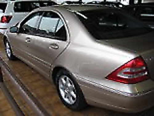

Themenstarteram 27. Februar 2014 um 11:01
Danke erstmal im vorraus.
Also Wagen hat keinen Rost wurde nur im Sommer gefahren Winter garnicht.
Der Wagen hat vor 2 Wochen ein DEKRA Siegel bekommen mit Gutachten über
den Wagen.Alles Top keine beanstandung.
Reifen sind aus 2010 wurden schon erneuert.
Ja der Preis ist jetzt kein schnapper aber für die Kohle mit 2 Jahren Voll Garantie in dem Zustand
finde ich das ganz ok.
Farbe naja kann ich drüber weg sehen.
Ich fahre im Jahr ca.10000 km rest mit Motorrad also wenn der 6 Jahre seinen Dienst macht
vom Motor und Getriebe dann bin ich voll zu frieden.
Hier ein paar Bilder
Mfg
Atze

Na dann, go for it.
Kein Rost: glaube ich erst, wenn ich persänlich den Unterboden im detail besichtigt habe, dazu gehört auch, dass die ganzen Verkleidungen runter müssen.
2 Jahre Vollgarantie: was heisst das? 100% Arbeit und Material?
Wie gesagt, wenn er Dir gefällt, why not. Ich hätte ne andere Vorstellung, aber darum geht es hier ja nicht.
Viel erfolg und viele Grüße, Dieter

ich habe den C200K Elegance, allerdings Bj. 2003. Habe null Rostprobleme, Ausstattung für mich ausreichend und sehr komfortabel. Das Automatikgetriebe ist einfach genial, möchte nichts anderes mehr. Die Laufleistung deines Angebotes erscheint mir etwas unglaubwürdig, würde da mal das Scheckheft prüfen und evtl. beim Autohaus anfragen wo der Kundendienst gemacht wurde. Preis? Würde sagen max. 5500€. Verbrauch 9l? Kann ich keinesfalls bestätigen. Ich fahre meinen mit 8l in der Stadt, 6,9l auf der Landstrasse und 9l auf der BAB. Natürlich spielt hier die Fahrweise eine große Rolle - ich bin aber bestimmt kein "Blümchenpflücker". Bevor jetzt wieder irgendwelche Diskussionen losgetreten werden, ich beschreibe hier MEINE Erfahrungen mit MEINEM Fahrzeug.
Fazit, das Fahrzeug finde ich persönlich super, aber nicht zu diesem Preis.
LG
Danny
