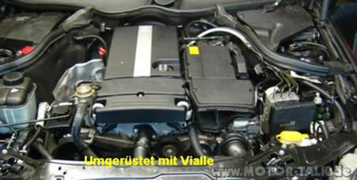

in Kürze steht die Anschaffung eines Zweitwagens an. Daher überlege ich seit geraumer Zeit, ob ich in der Familie eine C-Klasse abkaufen soll. Leider findet sich in den Foren stets ein unterschiedliches Bild, was die Gasfestigkeit der C-Klasse mit oben genannten Motor betrifft, daher erneut die Frage in den Raum an Umrüster und Erfahrene mit selbigen Auto:
Wie gasfest ist der Benz?

der Mercedes Benz C 180 Kompressor BlueEfficiency Bj. 2008 hat sich mit einer Vialle LPi als gesfest erwiesen.

Zum Thema C180T,
Für den M271.950 gibt es z.B. einen fertigen Dedicated Kit von Prins, den jeder selbst bei Prins anschauen kann. Einbauhinweise und Detailfotos sind Copyright...
Es geht daher schon die Düsen und Rails so zu setzen dass keine "KRAFTSTOFFUNTERVERSORGUNG" stattfindet.
Da wir diesen nur mit Additivsystem umbauen, ist für viele der Umrüstpreis zu hoch.
Lieber verzichte ich darauf als Ohne umzurüsten....

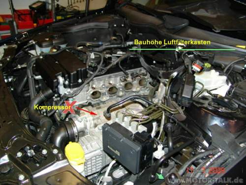

@andy 1080,
in meinem Bericht Seite 2
steht erläutert das Warum. Passend zum Einstandsthema.
Sehe ich mir Umrüstungen an:
1 / 2 / 3
und solche Bilder finden wir zuhauf, wird schnell klar, dass wir hier Verdampfer-Schlauchlängen von ca. 25 cm haben, wobei es auch etwas kürzer geht. ( Meine Bilder auf Seite 2 erklären die Längen)
Wir haben einen Kompressormotor, der nicht nur beim Beschleunigen Futter will.
Ich will jetzt nicht pauschal Unterversorgung behaupten, ich würde bei diesem Motor, wo nicht unter 17 cm Schlauchlänge zu kommen ist auf Verdampferanlagen verzichten, wenn ich die Möglichkeit habe mit kürzestem Weg in den Krümmer und direkt auf die Einlassventile einzuspritzen.
Inliner verkürzen übrigens nicht, sie blasen näher den Einlassventilen ein um eine ungünstige Ansaugluftverdrängung an falscher Stelle zu verhindern.
Wir kennen die Gasentfaltung, 1Teil Flüssig zu 276 Teilen Gas, die dazu noch vom Verdampfer angewärmt Raumvolumen verändern, was wir bei flüssiger Einspritzung nicht haben. Wer schon mal ein Gasfeuerzeug gefüllt oder "Eispray" auf eine Sportverletzung bekam, kennt die Kältewirkung
Im Falle einer Verdampferanlage würde ich auch bei diesem Motor auf Empfehlungen hören, auf Sicherheit setzen und ein Ventilschutzsystem einbauen, falls die Verbrennungstemperaturen höher zu erwarten sind.
@pcAndre
es ist richtig, eine schlecht gewartete Anlage gleich aus welchen Gründen kann zu Unterversorgung führen.
Deinem System ist Wartungsfrei und wie sich zeigt, auch auf Dauer .
Pumpenausfall würde keine schleichende Unterversorgung bewirken, der Motor würde einfach spinnen und sich auf Gas nicht mehr fahren lassen, Dich in die Werkstatt zwingen.
Du hast vorgesorgt, das ist in Ordnung.
Sorry dass dieser Thread ins allgemeine ausuferte und sich verwirrend darstellt.
Ich denke es wird nun deutlicher.
Ich vertrete keinen Standpunkt, ich bin für Effizienz......
