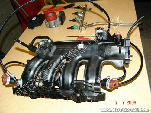

Der Benz C 180 Kompressor BlueEfficiency Bj. 2008,
ist problemlos ohne Additivierung umrüstbar !
Wichtig allein ist wie bei allen Motoren die exakte Einstellung.
Problematisch bei diesen Motoren ist das Setzen der Gasventile, da die Ansaugbrücke zwischen Kompressor und Luftfiltergehäuse harmonisch geformt ist und an dem auch das Motorsteuergerät anhängt.
Schlauchlängen sind hinderlich und bedeuten Verzögerung, zudem muss bei einer Verdampferanlage auch Gasmengen gehändelt werden, die zwar vorlagerbar sind, aber in einigen Lastbereichen tatsächlich Unterversorgung hervorrufen kann.
Unterversorgung bedeutet Sauerstoff Überschuss und damit höhere Verbrennungstemperaturen.
Übrigens die Ursache vieler Motorschäden mit Gas.
Die Vialle spritzt flüssig ein, hat mit der flüssigen Menge kein Problem und die Einspritzventile können direkt am Ansaugkrümmer angebracht werden.
Die Gasventile haben eine Reaktionszeit von 0,72 Millisekunden, also ausreichend.
Die Softwaresteuereung machen Werksingenieure und wird über diese im Nachgang motorspezifisch Redigiert, was Sicherheit bedeutet.
Diese Leistung sollte man einem Umrüster nicht absprechen, doch wird verständlich, dass ein Umrüster nicht das leisten kann was Ingenieure über Monate im Werk zusammenstellen.
Ich spreche hier mit, weil ich über Jahre auch diesen Motor als 1.9er und 2 Liter vielfach umgerüstet habe, ohne je irgend ein Problem an Anlage und Motor zu haben.
Im Bildmaterial kann man den Krümmer sehen und an den unterschiedlichen Plazierungen der Gasdüse wie wenig Platz vorhanden (Millimeterarbeit).
Die Umgebung ist vom Kompressor und Luftfilter ausgefüllt.
Ansaugkruemmer
Dsc02973
