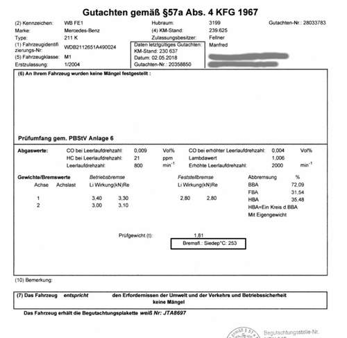

Servus Benjamin, laß die bitte sofort wechseln - und bleibe dabei, schau denen auf die Finger!
Mir ist so etwas mal mit einem '77er Cadillac Seville passiert, und der hatte auch noch 3-Gang Automatik (also 1. Gang bis ca. 80 km/h) - da war nix mit effektiver Motorbremse... Ist aber auch noch haarscharf gut ausgegangen, dank einer "Bremsstrecke", wie sie ja an sehr steilen Stücken (war der Zirler Berg) alle paar hundert Meter angelegt werden...
Ich vermute ja mal, daß dies bei Dir das selbe war, wie bei mir - die dürften einfach mit einer Spritze den BFL-Ausgleichsbehälter relativ leergesaugt haben, und dann mit frischer BFL wieder aufgefüllt - damit der TÜV bei seiner Messung des Siedepunktes einen super Wert ermittelt, derweil ist aber in den Leitungen noch die alte drin. Ist bei manchen Pfuschwerkstätten gängige Praxis, hab es auch schon öfters erlebt. Und sowas kommt dann eben dabei raus 😠
LG und allzeit Gute Fahrt,
Mani
ECHT frisch gewechselt ;)
Hm ich finde die ganze Situation auch nicht gerade vertrauensvoll, vor allem weil alle sage das es eigentlich nicht sein kann das der Siedepunkt schon bei 160grad nach einer woche liegt aber es tatsache ist das es so ist. Ich werde wohl in ein paar tagen in einer anderen Werkstatt das nochmals testen lassen wenn sich die Flüssigkeiten schön durchmischt haben.
Hä? Was gibt es da zu durchmischen? Haben die nur den Inhalt vom Behälter erneuert? Dann wundert mich nix mehr.
