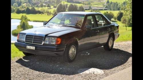

Liebe w124er,
Ich habe die Gelegenheit, einen wirklich sehr guten 260 E4 Matic zu erwerben. Das Fahrzeug hat knapp über 100,000 km gelaufen, ist schwarz metallic, beiges Leder, elektrisches Stahlschiebedach, Klimaanlage, vier Fensterheber, und insgesamt in einem Sahnezustand. Ich weiss , dass es Vorbehalte gegenüber der 4 matic gibt. Allerdings hat dieses Fahrzeug alle Stempel vom Mercedes Händler bis heute und ist wirklich in einem Superzustand. Gibt es ausser den Nörglern auch jemanden der mir zuspricht, zu diesem vier Matic Getriebe?
