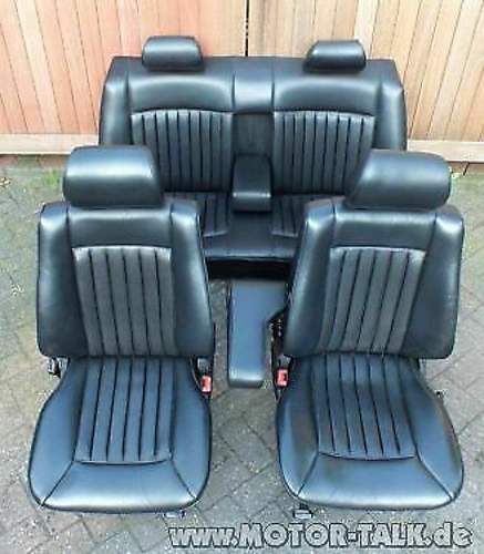

Lederausstattung ? Sicher ? Oder doch nur Kunstleder ?
Wäre ein großer Unterschied !
Schau in die Historie, ins Datenblatt oder in die Bestellunterlagen beim Kauf !
Dort findst Du den MB Code für die Innenausstattung ! Dann bist Du schlauer, bevor Du einen Kaufvertrag mit " Leder " abschließt und hinterher nachrüsten oder hinblättern darfst, wenn es " kein " echtes Leder sein sollte ... .

Ist übrigens keine Lederausstattung, sondern MB-Tex (Kunstleder), zu erkennen an den Längsnähten.
Mopf-Fahrzeuge wie deiner mit Echtlederausstattung hatten immer Quernähte.

Schade dass es kein Benziner ist. MB-Tex ist Taxi-Ausführung, sonst würde ich € 2.000,-- da für geben. Naja, Schade eben!!
