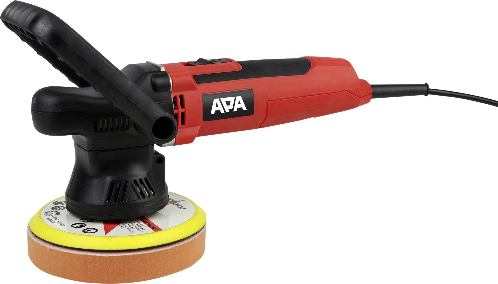

Ich habe nur so eine Zentrifugalkraft-Exzenter und irgendwie komme ich damit nicht klar. Ich meine, das pad stoppt schon beim Eigengewicht der Maschine, aber ein bisschen muss ja was passieren können.

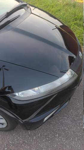

Mit der rota habe ich meinen alten Golf IV gemacht (satinsilber LB7Z) und das Ergebnis war klasse. Der neue ist ein schwarzer Honda, ich glaube das spiel spielt man damit nicht, das ist ein argument

Deine Exzenter bleibt schon durch das Eigengewicht stehen? 😰 Was für ein Ding ist das?
Bei Schwarz hast du die Königsdisziplin vor dir. Keine Lackfarbe verzeiht so wenig aber wenn es gut gemacht wurde ist der Glanz unübertroffen. 🙂
da steht nichtmal ein name drauf, ich denke vom baumarkt. vom nem kumpel, der es einem kumpel geben hat etc. etc.
das ist keine zwangsoszillierende, sondern so eine random orbital mit kugellager und gewicht. aber hey, stufenlos verstellbar.
ja der farbton ist B92P nighthawk black, mit so violetten effektpigmenten drin, sieht poliert bestimmt hübsch aus.
Hört sich nach so einem Ding an was wie ein Topf mit Griffen aussieht. Taugt nicht einmal als Türstopper.
nein, schon eine:
https://www.globus-baumarkt.de/.../4006132209911_1752981_1920x980.jpg
Ah ok, aber mit vermutlich höchstens 600 Watt und 180er Teller eben nicht geeignet.
Eine Exzenter sollte wenigstens 900 Watt haben und einen 125 Teller. Am besten auch noch einen kleinen Teller von 80-90 mm für kleinere Stellen. Mit dem kleinen Teller und harten Pads bei entsprechender Politur lassen sich dann auch größere Defekte entfernen.
