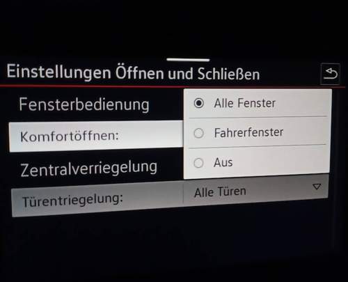

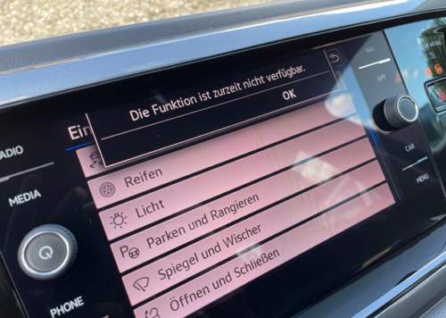

Wie kann man beim T-Cross das Menü "Öffnen und Schließen" aufrufen, wenn dauernd die Meldung "Die Funktion ist zur Zeit nicht verfügbar" erscheint?
Bei meinem Fahrzeug läßt sich somit die Funktion zum Komfortöffnen der Fenster nicht einstellen. In den Codierungen ist der entsprechende Parameter (ENG148616-ENG149201-ZV Komfort (Fensterheber)-Funk_Komfort_oeffnen,aktiv ,7) ab Werk schon richtig eingestellt.
Bisher blieben sämtliche Versuche mit Benutzerwechsel, Privatsphäreeinstellungen, Zweitschlüssel und Codierungen leider erfolglos. Selbst meine VW-Werkstätte konnte dabei leider nicht helfen.

Hast du das Infotainment-System schon mal neu gestartet gehabt? => langer Druck (5-10 sek.) auf die Power-Taste
Ja, das habe ich schon sehr oft gemacht. Leider ohne Erfolg.
Das gleiche Problem hatte ich bei den Lichtfunktionen, Ambientelicht und Cockpitbeleuchtung funktionierte, aber kein Zugriff auf die Einstellungen.
....und da auch der VW Händler keinen Schimmer hatte was da los ist...habe ich ein wenig nachgeforscht und habe dann die Batterie für 15 Minuten abgeklemmt, wieder angeklemmt plötzlich war alles ohne Probleme bedienbar....bis heute keine Probleme mehr
Zwar etwas unkonventionell, aber hat funktioniert
Mit dem Abklemmen der Batterie warte ich vorerst noch ab. Versuchsweise habe ich die Sicherung für das Infotainmentsystem (Nr. 19) für einige Zeit entfernt. Das hat leider keine Veränderung bewirkt.

Natürlich werde ich hier die Lösung posten, sobald diese vorliegt. Im Poloforum (gleiche Plattform MQB A0) hatte auch schon so mancher das Problem mit dem Menü zum Komfortöffnen. Aber eine Lösung konnte ich nicht nachlesen. Manche hatten Glück und es lag nur an der Codierung.
Ja, die Codes zum Polo hatte ich gestern auch gesehen gehabt. Und die anderen Keys zu "*-ZV Komfort (Fensterheber)" hast du sicherlich auch schon überprüft.
Ja, die Codierungen habe ich mittels VCDS-V2 im Bordnetzsteuergerät alle laut Internetforen geprüft. Diese sind eigentlich so eingestellt, dass es problemlos funktionieren "müßte/sollte/könnte".
Aber irgendwie scheint diese Funktion in dem Menü, auf das ich keinen Zugriff habe, ausgeschaltet zu sein.
