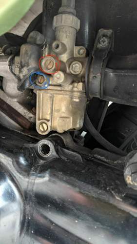

Ich habe einen 2 Takt 50 ccm Kymco Roller KB 50 und habe zufällig gesehen es gibt's Mittel zum Motor reinigen von innen
Menex exe Kraftstoff system Reiniger, dann gibt es noch liqui moly Bike additive 2 takt,
Procycle Kraftstoffsystemreiniger, Motul boost and clean moto...
Was soll ich nehmen? Additive soll ich immer wieder rein tun? Additive ist was anderes?
Ich möchte das weil mein Roller springt nicht mehr wenn kalt, ap und zu geht aus wenn an über estart.
Kickstarter geht. Zündkerze hab ich neue reingebaut, und zwar Iridium. Ich traue mich nicht Vergaser zu zerlegen, dachte ich kaufe für so 10€ so ein Reiniger, fahre Rum und mein Roller ist sauber. Keine Ahnung.

Roller funktioniert wunderbar so lange ich schnell fahre (wenn 50kmh schnell sind...), Aber geht aus wenn ich ganz langsam fahre zum Beispiel an der Ampel. Heute wieder ausgegangen 2 Mal, war etwas peinlich weil viel Verkehr. Dann müsste ich Kicker treten und dann könnte ich weiter fahren. E-start geht sowieso nicht wenn Motor kalt ist, wenn warm ja.
GelBatterie ist neu, Iridium Kerze neu, ich hab keine Ahnung was falsch ist.
Hab gerade gelesen vielleicht Anlasser. Ich habe die ganze Zeit vermutet Vergaser ist nicht sauber, aber jetzt weiß ich nicht. Oder Standgas falsch eingestellt. Kann ich viel falsch machen wenn ich mit 2 schrauben am Vergaser spiele? Ich würde dann Mal versuchen eine von zwei schrauben bisschen zu drehen. Keine Ahnung in welche Richtung.
Vielleicht wichtig, vor zwei Monaten ist er aus gegangen, und ging nicht mehr an. Da hab ich neu Batterie gekauft, aber das war's nicht. Klar, Zündkerze. Zündkerze war sehr dreckig, ich vermute zu viel Öl. Vielleicht soll ich wirklich Vergaser schrauben zudrehen. Oder auf.
Warum geht er aus sobald ich sehr sehr langsam fahre oder los will an der Ampel?

Ein häufiger Fehler ist das Standgas zu niedrig einzustellen. 1500-1800u/min dürfen es schon sein.

Weißt du vielleicht was passiert wenn ich Standgas Schraube nach rechts drehe, oder nach links?
Hab heute nach eine Stunde Fahrt (weil ich im Internet gelesen habe, Standgas soll ich mit warmem Motor einstellen), gespielt und gemerkt wenn ich Schraube nach rechts drehe arbeitet der Motor etwas schneller ( zumindest denke ich so) und als ich nach links gedreht habe war etwas weniger Power da. (Vielleicht ist es umgekehrt, mach ich zum ersten Mal) Gemisch schraube hab ich so gelassen wie die ist.
Power oder Drehzahl? Du kannst die Gemisch und Standgas Schraube unterscheiden?

@Papstpower schrieb am 24. November 2021 um 15:54:25 Uhr:
Denk ich schon. Hab irgendwo im Forum gesehen oder wo anders. Nummer 1, rot ist Standgas. Was die Schraube ganz unten ist, keine Ahnung. Ich glaube Drehzahl, weil hat mehr vibriert als ich nach rechts gedreht habe
@InspektorRex schrieb am 25. November 2021 um 13:26:49 Uhr:
Standgas und Leerlauf-Drehzahl ist das selbe und auch die gleiche
Stellschraube 😉
Und Du hast mit Deiner Vermutung Glück; Die rote 1er ist diese Schraube 🙂
An der blauen 2er darfst Du erst drehen, wenn Du Dich hier im Forum über die
Funktion und Handhabung informiert hast !
"Leerlaufgemisch" in die Suche, dann wird Dir einiges darüber angezeigt 😉

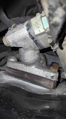

Auf dem Foto sieht es aus, als wäre der Ansaugflansch-Gummi gerissen, sodass er Nebenluft zieht???
Gruß Sympat
Ansaugflansch
@Sympat schrieb am 25. November 2021 um 17:50:55 Uhr:
Gruß Sympat
Sieht nicht gerissen aus
